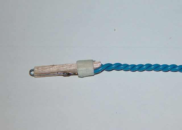

Beitrag 41162
Hi Fabian,
wenn Du eine Windung in den Draht biegst und ein Stück Balsa zwischen den Enden befestigst, funktioniert das am Besten. So sehen meine Anzünder aus (ein bischen Aufwand, aber fast keine Fehlzündungen) : Gruß Andreas Folgende Datei wurde angehängt: |

aber diese Sch.... GUTEN bowdenzüge die lassen sich nicht so gut biegen aber ich versuche es mal
habe aber auch schon eine idee wie es trotzdem klappts |
