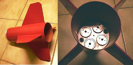

Also innerhalb des Namens BC125 ein sehr schönes Sprektrum an vers. Motoren versteckt !
Und zum Thema: Man kann ihn PROBLEMLOS clustern. So gesehen bei den BC Tagen 2003.
Dies habe ich mir als Anregung für eine EXP-Rak geschnappt und einen Quattro-BC konzipiert:
oliver
oliver

Hi Tom,
stick out tongue Du kannst es einfach nicht lassen stick out tongue

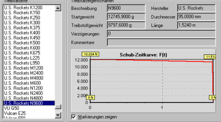

Hol doch den Motor auf dem Bild, den damit geht die Posta ab!!
(kleiner scherz)
