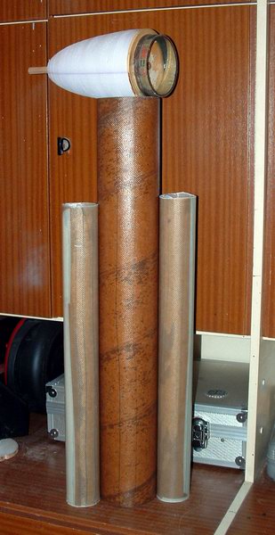

Beitrag 42149 [Alter Beitrag07. Januar 2004 um 16:47]
@ Tom Engelhard. Du hast ja recht mit dem schrägen Einbau der Boostermotoren und ich habe das auch bei der Sojuz und schon damals bei der Saturn V gemacht. Doch diesmal bin ich nahe dran, aufgrund der Schubkurven der unterschiedlichen BC’s und der absolut sicheren und zeitgleichen Zündung, das parallel zu versuchen.
Selbst bei einem schrägen Einbau der Boostermotoren ist man sich auch nie sicher. Wenn zufällig nur ein Booster-BC zündet wird es ebenfalls ein Korkenzieher…
Am sichersten ist da dann nur ein zentraler Motor.
Heute habe ich die Körperrohre von den Formen befreit. Sind ganz gut geworden.

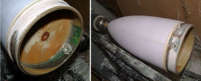

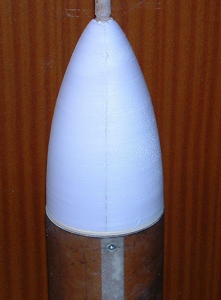

Beitrag 42150 [Alter Beitrag07. Januar 2004 um 16:49]
Die Spitze habe ich endgültig in Form gebracht…

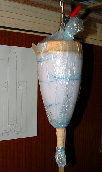

Beiträge: 3077
Beitrag 42151 [Alter Beitrag07. Januar 2004 um 16:50]
…und schon mal die Einschlagmuttern eingepasst.
Jetzt ist die Spitze mit GFK belegt und steckt in eine Zellophantüte aus der ich mit dem Staubsauger die Luft herausgesaugt habe.
Ich weiß, ich weiß, dass gibt viele Falten. Morgen zeige ich, wie ich das Ganze dann glatt und rund bekomme.
Beiträge: 3077
Beitrag 42220 [Alter Beitrag08. Januar 2004 um 18:45]
3. Tag: Spitze im Schlafrock smile
