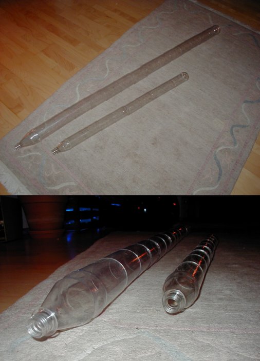

Wieviel Liter sind das? Wieviel Wasser nimmst du?
Bernhard
Registriert seit: Mai 2001
Wohnort: Hamburg
Verein: HFC Hamburg
Beiträge: 220
Leider kann ich das noch nicht sagen da die noch nicht zusammen ist. später kommen die berechnungen..... oh je... schätze mal ich fahr die so mit 2,5 litern... und 10bar.. ... mal gucken... aber morgen seh ich schon weiter
 WOOOOOOOOOW Geilgeilgeil! Endlich baut der Junge mal ordentliche Raketen, Yesssss! Liebe Güte! Schon wenn man die einzelnen Buddeln zusammenlegt, haut einen die Länge um, was? Meine Fresse, wird das ein geiles Teil! Mach dir schon mal Gedanken über die recovery! Wenn du das Ding mit Schmackes in die Wiese schraubst, bohrt dir das Teil ein Loch bis nach Australien Da du Böden und Hälse abgetrennt hast, wirst du die Flaschen wohl mit symmetrical splice zusammenkleben? Hast du schon einen guten Kleber? Mach die Teleskopstücke ca. 5,5 cm lang. Dann hast du noch genug Klebefläche. Die Erfahrung hab ich jedefalls gemacht. 10 bar müsstest du eigentlich schaffen. Und weisst du was? Ich hab mir auch schon Buddeln besorgt. Am Wochenende werde ich anfangen die zurechtzuschneiden. Wir können also fast "synchron" bauen! Ich bau mir noch ein 2 Meter-Monster. Werden wir zum NRT2 ferrtig?? Robert

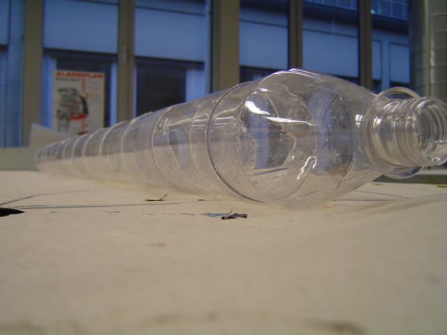

freitag 15:00 UTC Folgende Datei wurde angehängt:

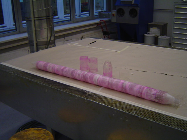

N´abend! So, ich hab mich heute auch mal an die Werkbank gestellt. Hier sind die Früchte meiner Arbeit: Folgende Datei wurde angehängt:
