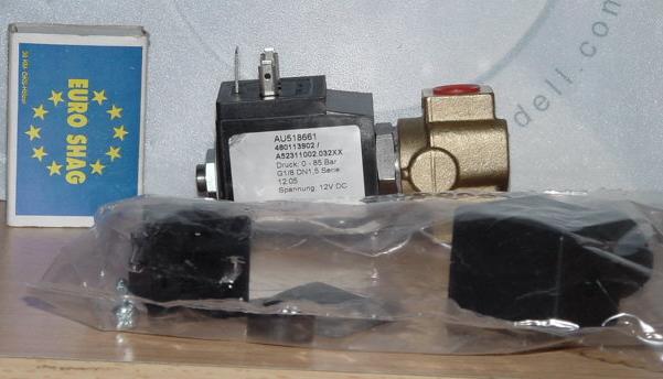

Moin zusammen,
es gibt was Neues von der Ventil-Front!!
Ich komme eben gerade von meinem Ventiltrader zurrück:
Die Streichholzschachtel dient dem Größenvergleich.
Ein Ventil für N20 für unter 50 €, wie versprochen.
Gruß Jens
