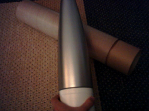

Noch ein Bild vom 7.4. mit der schon fertigen Spitze und dem Payload- Rohr samt eingeharztem Kuppler, welches mitlerweile auch schon Bekanntschaft mit seiner Endlackierung gemacht hat.

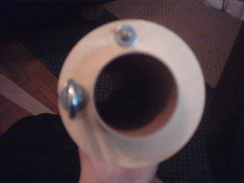

Vielleicht zur Erklärung, weil´s heftig verschwommen ist ;-):
Links ist der massive Eye Bolt aus 5mm starkem Metall (schätz´ mal Eisen)... kommt einem ziemlich Overkill vor, aber man weiß ja nie...
Daneben das Ende einer M3er Gewindestange, die sich bis 5cm über´s MM hinaus durch die Zentrierringe zieht und diese so auch noch indirekt verstärkt, aber hauptsächlich den Motor als zweites Rückhaltesystem festhält und die Motoradapter neben drei Schrauben hält.

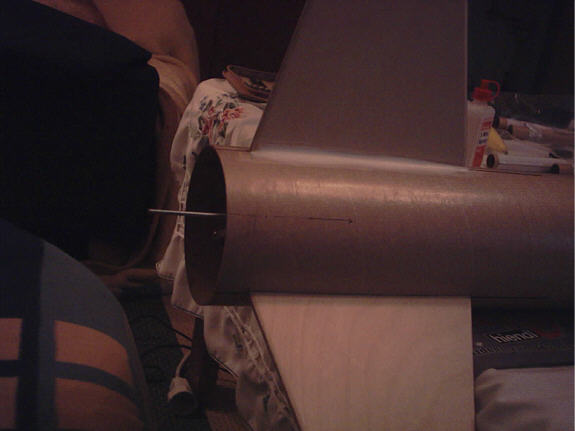

Ok, zugegeben, die Finnen müssen "made am Wohnzimmertisch" ihren Platz an der Rakete (oder vielmehr TTW- mäßig) finden.. im Keller bei 12° freut sich das Epoxy nicht so sehr zu trocknen...
Anschließend gleich noch an die 8 (!) fach verklebte Finne eine bewährte Übergangsmasse (eigtl. ein Styro- Kleber... zweckentfremden ist oft nicht verkehrt ;-)) dran und dann noch alles mal 3, was die Flossen angeht und alles mal 6, was die Rohr- Finnen- Übergangsspachtelei betrifft und wir kommen einer gefinishten Rakete schon immer näher...

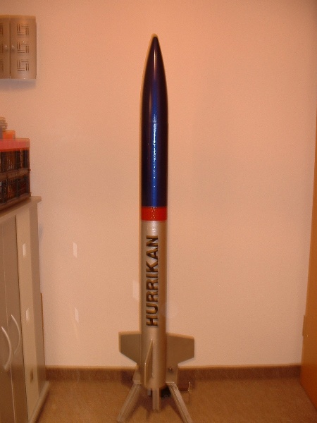

Logischerweise wollt´ich nen Tag reinarbeiten... bekam aber eben die Nachricht übermittelt, dass ich morgen doch noch einen Tag Zeit bekomme... was heißt, dass alles perfekt fertig wird zum NRT2.. sprich: sie in voller Pracht in Kalkar zu finden sein wird.

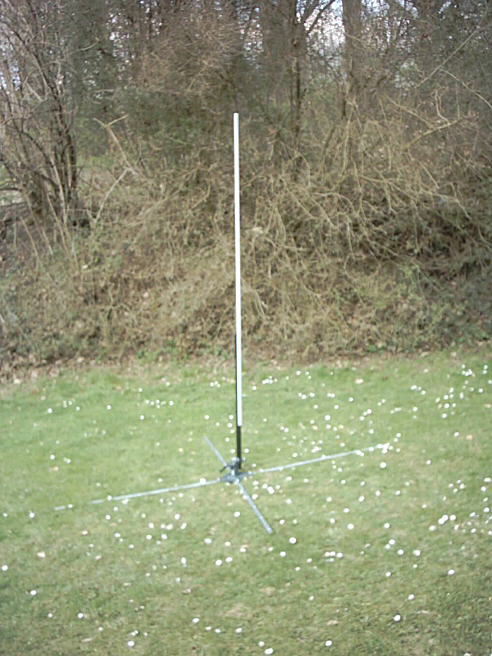

Ein Foto von meiner HPR- Rampe (wobei die "Füße" noch mit Zelthäringen befestigt werden):

(obige Startrampe ist übrigens 3m hoch und hat fast genau so lange Beine... kommt nicht soo gut rüber...)

Du solltest den Eye Bolt unbedingt noch um 90° drehen, das erleichtert später
das einklinken des Karabienerhakens enorm wink !
