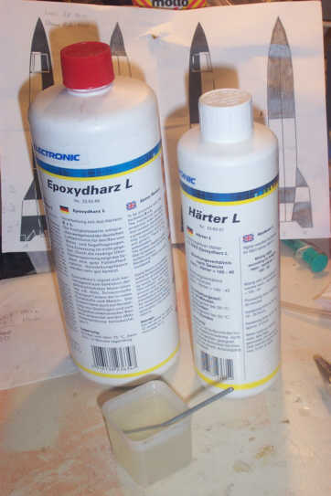

Anders als beim Vorbild, bei der die Übergänge vom Rumpf zu den Flossen einen Radius bilden, möchte ich hier mehr oder weniger scharf definierte Übergänge haben. Das geht nur, wenn ich die Flossen von innen mit dem Rumpf verklebe. Also: Epoxy rausholen und anmixen.

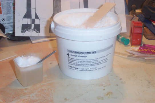

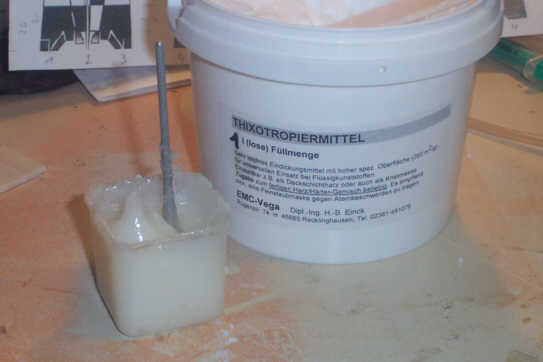

Damit sich das Harz, der Schwerkraft folgend, nicht nach unten verabschiedet bevor es trocken ist, wird es mit Thixotropiermittel eingedickt
Beitrag 47449 [Alter Beitrag03. Mai 2004 um 22:48]
Erstaunlich wieviel da reingeht bis es die gewünschte Konsistenz hat! eek!
Nun, zum Schuß blieb der Rührstab drin stehen und das Harz sackte nicht zurück, wenn ich eine "Mütze" zog...

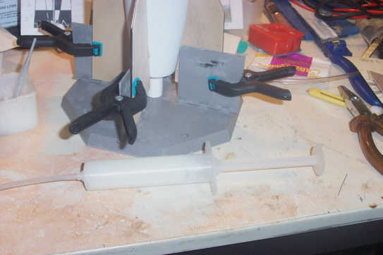

Nun habe ich das Harz in eine große Spritze umgefüllt. Ein Schlauch auf der Tülle ermöglicht den Zugang in das Innere der V2-Hecksektion.
Die Vorrichtung zum Fixieren der Flossen ist übrigens ein Teil von Estes. Es ist Gold wert! Wer so etwas bei Ebay oder sonstwo findet: zuschlagen!

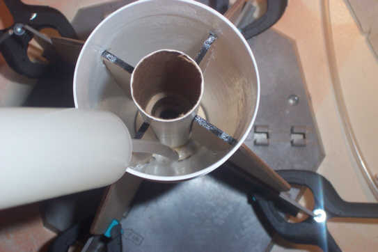

So, jetzt nur das Hrz an die richtigen Stellen bringen: Der Zentrierring unten, und die Flossen jeweils zum Körperrohr und zum Motorrohr verkleben...

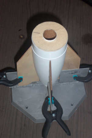

Zur kontrolle den oberen Zentrierring aufstecken, aber noch nicht verkleben! Ich habe ihn vorher so bearbeitet, dass er saugend-schmatzend ins zylindrische Körperrohr passt. Er holf nun noch mit, dass Motorrohr zu zentrieren.

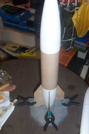

Körperrohr darüberstülpen und alles ist wunderbar ausgerichtet. Nun heist es 24 Stunden warten...
