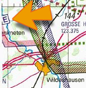

Den Luftraum E wollte ich noch mal beleuchten. Habe das gestern etwas hastig - mit telefonunterbrechungen diverser Art - runtergetippt.
Wie schon mal erwähnt, wem ist das E oberhalb von Wildeshausen aufgefallen?
Beitrag 47916 [Alter Beitrag14. Mai 2004 um 19:02]

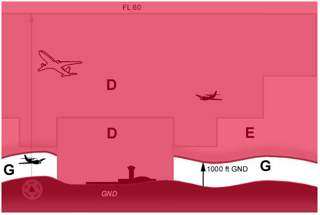

Wer gedacht hatte, nur die ähhh das Grüne ist uns im Weg, der hat sich geirrt. Schaut mal hin diese Blaue mit rosa abgesetzte Linie geht auch unter der grünen Linie lang.
Ein Luftraum der Klasse E ist leider auch ein kontrolierter Luftraum, für die Sichtflieger nicht so wild, weil das Einholen einer Flugverkehrsfreigabe per Funk ist hier nicht erforderlich.
Für Modelle sieht das anders aus, dazu später mehr.
E mit rosa Schraffur levelt sich allerdings nicht an MSL sondern passt sich dem Bodenprofil an.
Ist für uns eigentlich leichter zu rechnen.
Früher hießen die Teile TMA-A (1000 ft GND) TMA-B (1700 ft GND) und TMA-C (2550 ft GND), TMA bedeutet soviel wie Nahverkehrssektor.
Das sieht im Schnitt dann so aus:
Beitrag 47917 [Alter Beitrag14. Mai 2004 um 19:03]
Viel bleibt also dort nicht für uns übrig.

Auch hier nochmal der Hinweis, dass Boris mit seinen 1000 ft GND ein bisschen schwarz (oder in diesem Fall rot) malt. In den allermeisten Teilen Deutschlands ist die Untergrenze des Luftraums E 2500 ft GND. Und damit lässt sich schon einiges machen, wenn man nicht gerade Höhenrekorde aufstellen will.
Beitrag 47996 [Alter Beitrag17. Mai 2004 um 08:58]
Hehe ... beachte das Intro, es ging hier um den Luftraum am Beispiel Nahbereich Bremen, nicht um ganz Deutschland.
Sollte Ernst doch Recht haben fg
Dann stimmt Dein Höhenprofil in der Grafik aber auch nicht ;-)
