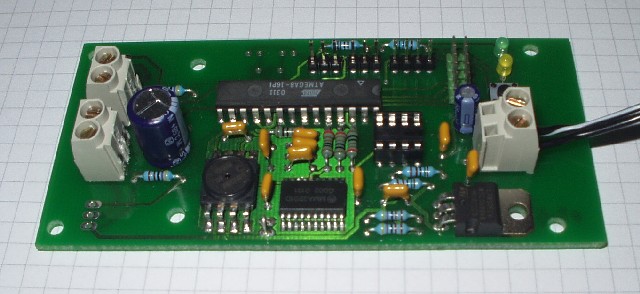

Die Idee gefällt mir sehr gut, vor allem weil die Hardware schon (bis auf 2 FETs) fertig ist. Der Hintergrund ist der, dass ich mir einen "Primitivst-AltAcc" gebaut habe, mir aber nicht zu zutraue, am Boden einen verlässlichen(!) Algorithmus für die Bergung zu entwickeln. Deshalb soll die Software vorerst nur aus einem Logger bestehen, welcher später sowieso inkludiert sein wird. Mit diesen Daten kann man sich dann schon Gedanken machen, welche Probleme auftreten können. Da wäre es kein Problem ein paar Hg-Schalter mitzuloggen.
Die Bergung sollte bei diesen Flügen nach einem anderen (narrensicherem) Verfahren funktionieren. Bis dahin wird es allerdings noch dauern bis die Software fertig ist. Vielleicht besteht ja mal die Gelegenheit bei Raketen mit unterschiedlicher Charakteristik mitzufliegen. Der Prototyp ist ca. 54*110mm groß, und wird mit einem 9V-Block unter 100g wiegen. @Neil Getestet wurde der Timer mehrmals, auch einmal unmittelbar vor dem Start. Reinhard Folgende Datei wurde angehängt: |

Meiner Erfahrung nach sind HG-Schalter sehr zuverlässig. Das HG wird im Stand doch mit 1g nach unten beschleunigt. bei -1g ist es in der Schwebe und alles darüber lässt es nach oben sausen. Ein Wert der von jeder Rakete nach Brennschluss erreicht werden sollte. Da war sicher anderswo der Wurm drin.
das Bild zeigt doch eine professionell gefertigte zweiseitige Platine. Wie hast du die denn angefertigt, incl. der Durchkontaktierung? Gruß, Achim Der größte Feind des Erfolges ist die Perfektion |

Wegen der Sensoren in SMD-Bauweise wurde mir Lötstopplack empfohlen. Das funktioniert "Do-it-Yourself" vermutlich nicht mehr. Deshalb wurde sie bei PCB-Pool gefertigt. Bei der Gelegenheit wurde sie gleich doppelseitig ausgeführt. Wegen der vorhandenen Bauteile wurde der Rest konventionell aufgebaut. Sollte es irgendwann eine Weiterentwicklung geben, wird der Anteil an SMD Bauteilen sicher zunehmen.

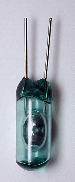

Beitrag 58749

Ein durchsichtiger Schalter erklärt das schon deutlich besser (z.B. wie lange die Kontakte in der Kammer sind).
