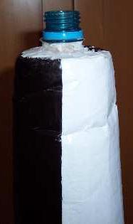

Moin Moin
@Speckknoedel: Wenn man das richtig gebügelt hat ists sehr Robust.Wird so dick wie Pappe, max.2mm, kommt drauf an wie stark man bügelt, ich bügels aber grundsätzlich ganz platt. und wenn man das ganze lackier ist's auch Wasserfest Hier die Links zu den Videos. http://www.feunuck.com/pdlw/100_0624.zip http://www.feunuck.com/pdlw/100_0625.zip Und hier noch Video von meiner ersten symmetrical-spice WR. Mit PU-Schaum geklebt, leider nicht ganz dicht. Die Flog ne fette Parabel und ist jetzt voll verdellt, aber seht selbst: www.feunuck.com/pdlw/100_0620.zip Und hier noch ein Bild auf dem man Schäden sieht. Solche Dellen sind jetzt an den oberen 15 cm rundherum, aber sehr wenige und kleinere. Die Spitze hat Risse und auch Dellen gekriegt. Folgende Datei wurde angehängt: |

Ich würde ja empfehlen, sie zu verglasen, aber dann kommt sicher wieder wer wegen sicherheitskodex. (der natürlich berechtigt ist.)
![]() Spricht was dagegen, so eine WARA zu verglasen? ein wenig 25g-gewebe und schon ist das teil stabil(er)... Nettes Modell... Da man hier seit wochen keine Motoren mehr bekommt, werde ich wohl auch zum Planschi mutieren. aber scale muß es schon sein
