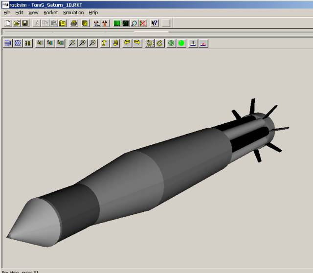

Ich habe jetzt angefangen, die 95er Bodytubes zu wickeln.
RockSim habe ich auch schonmal bemüht; die Sim sagt rund 125m für 4x C6.
Aber noch steht das Gewicht nicht endgültig fest...

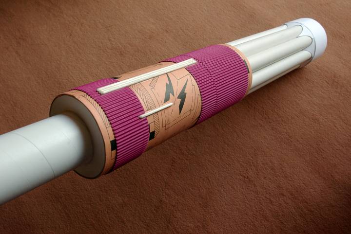

So, habe mal wieder ein bißchen was geschafft:
Body gewickelt und Stringers geklebt.

Übrigens spiele ich noch mit dem Gedanken, das Gerät ganz Scale-Mässig als Achter-Cluster auszuführen.
Im Moment sind 4x C6-3 vorgesehen.
Aber wie wären 4x C6-5 und 4x Held 1000 ?
Macht rund 65 Ns....
Was haltet ihr davon?
Felix N
Felix N
Wohnort: Leimen
Beiträge: 1490
Beitrag 49482 [Alter Beitrag06. Juni 2004 um 22:51]
Viel!!!wink
Sieht wirklich super aus! *lob*
Felix
