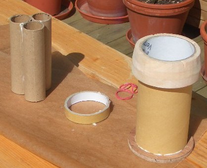

die wechselbare motorhalterung trocknet grade....:

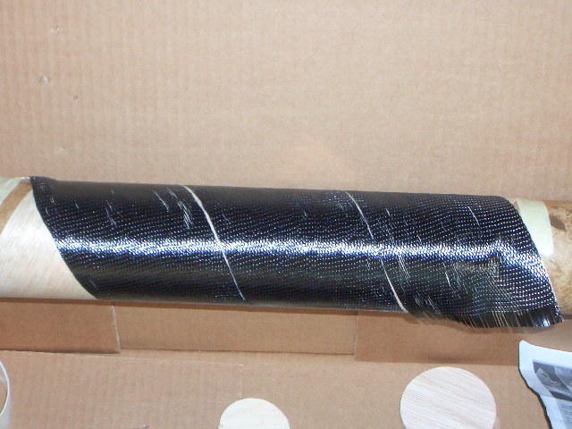

hier laminiere ich gerade nen kuppler:

Beitrag 48920 [Alter Beitrag30. Mai 2004 um 18:32]
noch mal der kuppler:

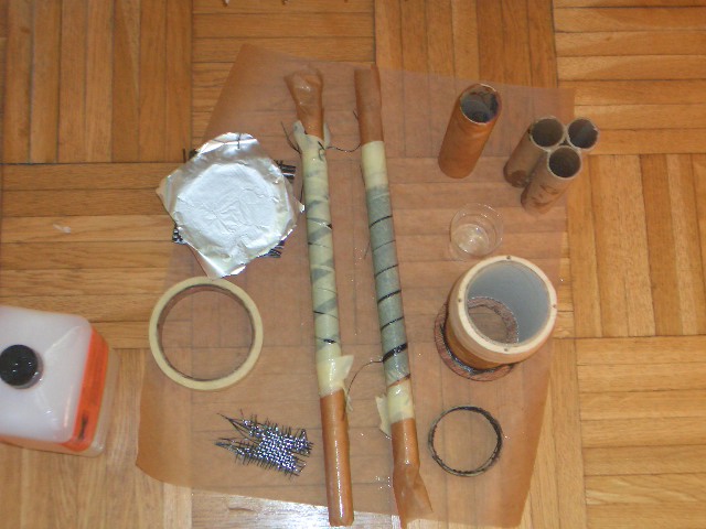

Beitrag 48921 [Alter Beitrag30. Mai 2004 um 18:33]
und nochn paar teile:

hi neil,
der kuppler besteht aus einer lage 1mm balsa innen und eine lage Carbonband außen,
innen kommt noch eine lage Carbongewebe rein...
