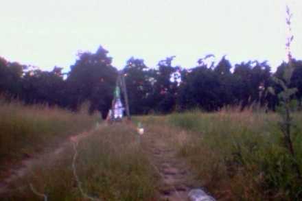

@tr260 bist du vampir oder warum hast du nur bilder bei nacht?!

Der für heute geplante Start musste verschoben werden. Grund: Startkupplung der 2.Stufe (zum ersten mal!) undicht. Ansonsten ist alles bereit.
@Martin Ich will demnächst das ganze mit Vollmond im Hintergrund fotografieren (wie bei Apollo).

Die 2.Stufe ist jetzt auch restlos dicht, => all systems go. Der Start findet erst morgen statt, vor allem aus wettertechnischen Gründen. Ich will auch nichts übereilen, wenn dann mach ichs gscheit und in Ruhe.
@Rocket Ich geh auf 5bar, gerade richtig um alle Systeme zu testen. Das T-Stück hab ich durch ein Kreuzstück(Plastik) ersetzt. Da hängt jetzt die Booster-Hauptleitung, die Leitung zur 2.Stufe und ein Druckmesser dran. Das heißt: wenn ich die Verbindung zur 2.Stufe trenne, spritzt da (ganz langsam) das Wasser der 4 Booster raus, so kann ich im Prinzip den Start abbrechen (wenn ich lang genug warte bis die Booster leer sind). Den Druck der 2.Stufe abzulassen ist momentan noch nicht möglich.

Heut fand der erste Startversuch statt. Er musste beim Druckaufbau abgebrochen werden, da am Druckerzeugertank was undicht war. Als die chem. Reaktion richtig lief (das ging ordentlich ab) entwich aus einer undichten Stelle einer Schraubverbindung nicht nur Gas, sondern es spritze auch ordentlich Säure rum. Nachher war dann alles mit klebrigem Natriumcitrat versaut. Tja, was bei kleinen zweistrahligen Raketen problemlos funktioniert is bei großen Dingern schon schwieriger. Ich werde mich darum erstmal bis auf weiteres vom chem. Druckaufbau distanzieren und mich nach einem Kompressor umschaun. Zum Glück sind alle Teile kompatibel. Grüße @Rocket Habt ihr scho Ferien oder was? Folgende Datei wurde angehängt:
