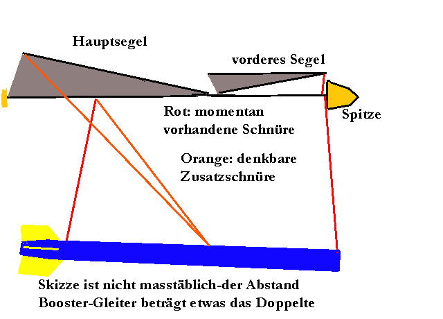

Nix Waage- ich meinte damit meine neue Digitalwaage  . Ich habs eben zusammen-so könnte es funktionieren: Der Rogallo ist mit dem Booster über zwei Schnüre verbunden. Eine Schnur ist vorm am Booster, eine hinten (da provisorisch im Moment: vor den Flossen) abgeschlagen. Eine der Schnüre führt zum Vorderen Ende des Gleiters, die andere ins hintere Drittel-so wird der Schwerpungt des Gleiters nicht beeinflusst. Zum Trimmen lässt die hintere sich verschieben. Zusätzlich kann ich den Gleiter über das Vordere Segel trimmen(Anstellwinkel). Der Booster hängt jetzt wirklich zwei Längen unter dem Segel-wacklig, und ich hoffe, die langen Schnüre verhedddern sich nicht. Wenn es grundsätzlich funktioniert, könnte man zusätzliche Schnüre von Schwerkunkt Booster zu den Enden des Hauptsegels vorsehen, dann würde das Ganze eine recht stabile Konstruktion werden. In entsprechender Grösse auch steuerbar dann. Wie gesagt, das Hauptproblem sind die sehr langen Leinen, die man so in das Rohr bekommen muss, dass sich beim Entfalten nix verheddert. Von einem Lenkschirm halte ich in dem Zusammenhang allerdings weniger. Zu langsam, zu viele Leinen, und der Bauaufwand dürfte auch um einiges höher sein. Und ja-der Rogallo öffnet zuverlässig, schnell-vom feinsten. Ich probier das Ding nachher mal aus, und werd die Videokamera dabeihaben. Mal sehen, was sich so ergibt. Eine Rolle Schnur hab ich für Änderungen auch dabei dann

So-da hast du: Folgende Datei wurde angehängt:

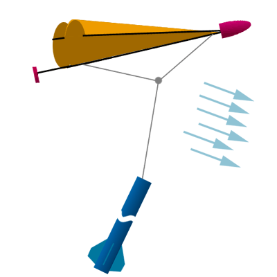

yo yo ... das ist ja schon Deluxe ... Mir schwebte da eher unten skizzierte Lösung vor: PS: Mit Deiner Waage, das hatte ich schon richtig verstanden, war halt ein gutes Stichwort Folgende Datei wurde angehängt:

Ja, daran hatte ich zuerst auch gedacht. Einiges würde deine Lösung vereinfachen. Allerdings könnte der Booster frei pendeln-und beim Landen leicht beschädigt werden. Ausserdem ist ein Rogallo so schwer zu trimmen, weil er sich in jede Richtung frei bewegen kann. Die kleinste ungenauigkeit und der macht, was er will. Zumal er bei deiner (einsegligen) Variante selbst nicht trimmbar ist. Dann hat er den Schwerpunkt in Höhe des Längsholmes. Für einen Rogallo nicht soo gut. Ich habe die vordere Leine so angeschlagen, dass der Schwerpunkt etwas unter dem Längsholm ist-er würde dann um einiges stabiler fliegen. Leider ist aus meinen Tests nichts geworden-der Wind war nicht Gleitergemäss. Mal wieder.  (. Hol ich aber nach. Inzwischen denke ich schon über eine grössere Variante nach-wenn man die Fangleinen durch Stäbe ersetzt, ist er fernsteuerbar. Natürlich dann mit einem Segel. Wie sowas aufklappbar wäre, weiss ich auch schon, glaub ich.  Nur der Ausstoss müstte definitiv anders gelöst werden.
