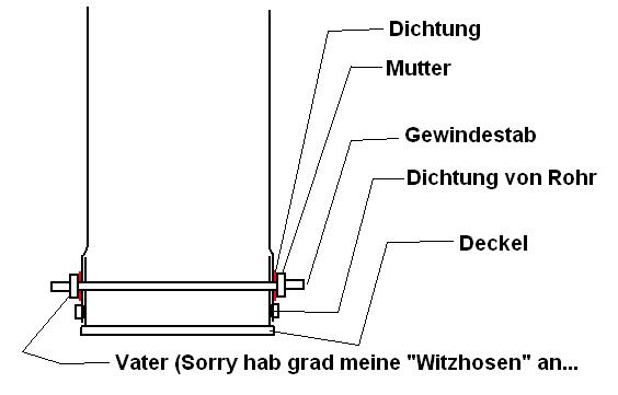

Zitat: Hmm auf einen Versuch käms mal an, aber ich denk , dass es enorm schwirig wird die runter zu "pusten", da die Flaschenwände ja an dem Holzmodell reiben, was bei einer Spitze ja nicht der Fall ist. Es wird also eine ganze Menge Druck von Nöten sein, wenn man das so machen will. Die Enden könnte man verschrauben. Mein Bruder und ich haben auch mal mit nem Abwasserrohr experimentiert und haben damals einfach die Deckel die es dafür gibt durchbohrt und einen Gewindestab durchgeschoben. Diesen haben wir dann mit Muttern festgeschraubt, unter die wir Gummidichtungen gelegt hatten. Richtig gt wars nicht, es hielt nur ca 3 Bar aus, aber wir waren vielleicht auch nicht sorgfältig genug. Außerdem bog sich das Rohr dann noch so komisch, was auch eine Rolle gespielt haben könnte. Achja: die Düse haben wir einfach durch ein Loch im Deckel gesteckt und mit Epoxy festgeklebt. Folgende Datei wurde angehängt: Alle sagten: Das geht nicht. Dann kam einer, der wußte das nicht und hat's gemacht. |
