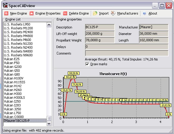

@Peter:
so sieht das eingelesen aus! Das File hab ich auch mal angehängt. Ist allerdings nix besonderes: Einfach ein Textfile nur mit Endung *.eng

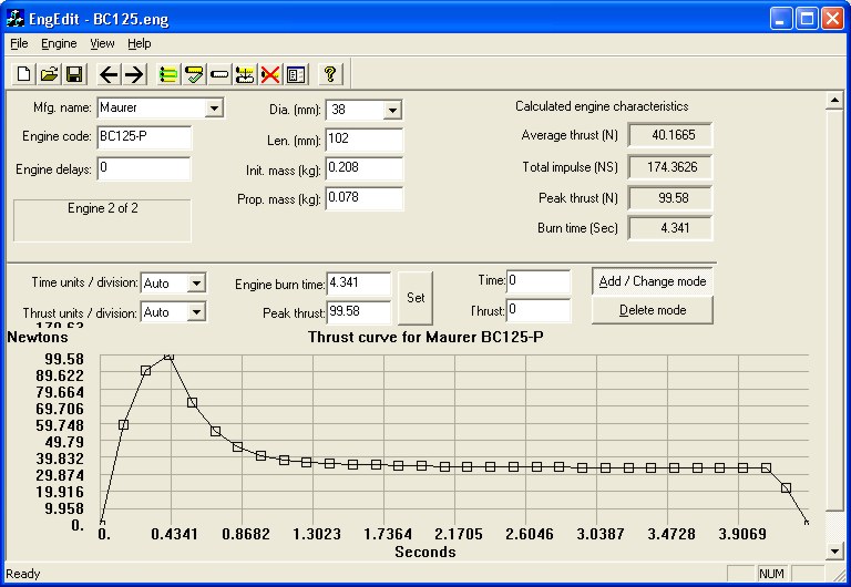

Beitrag 53694 [Alter Beitrag03. August 2004 um 14:50]
Hier das Rocksim Engine Editor File mit den beiden BC-Reloads...
Anhang: bc125.zip

Beitrag 53728 [Alter Beitrag03. August 2004 um 20:20]
Die Daten in den Editor kopiert und als .eng-file abgespeichert, dann in SpaceCAD3 mit dem Treibsatzeditor importiert ergibt folgenden Eintrag - Herz was willst Du mehr?:

Beitrag 53813 [Alter Beitrag04. August 2004 um 15:08]
Original geschrieben von RomanS
und wie bekomme ich des dann in rocksim rein wenn ichs schon mit dem EngingeEditor gespeichert hab???HÄ??
Es heißt nicht HÄ, sondern wie bitte big grin.
Roman, RTFM. Vor dem Start von RockSim läßt Du den Engine Database Compiler laufen, da kannst Du alle Datenbanken (AT, Vulcan, RATT, was auch immer) in ein Auswahlmenü packen und damit wirds dann für RockSim lesbar.
