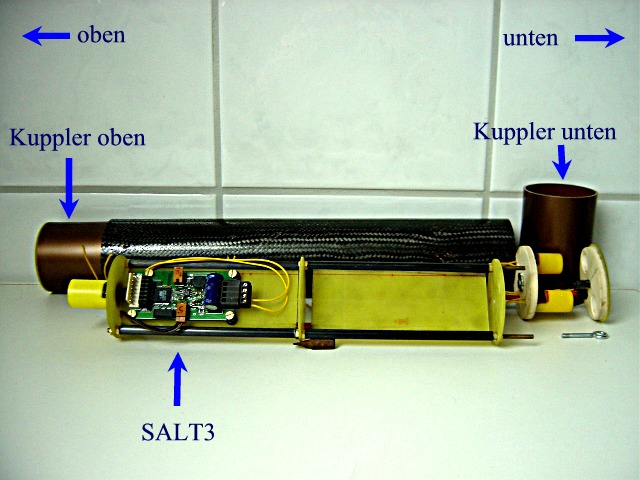

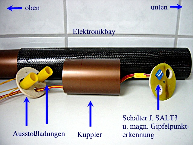

2. unterer Kuppler zerlegt :

3. Gesamtansicht :

Beitrag 55554 [Alter Beitrag31. August 2004 um 21:20]
Hi Oliver,
sehr schönes Design! Bedenke aber, dass Winfried diese Mäuseklaviere als Schalter für den SALT3 für absolut ungeeignet hält (Prellverhalten). Ich werde diese Teile bei meinen Modellen, welche für SALT3 ausgelegt sind, gegen "ordentliche" Schalter austauschen.

Beitrag 55571 [Alter Beitrag01. September 2004 um 01:05]
Hi Andreas,
was versteht denn Winfried unter dem Begriff "Prellverhalten" ? Ich habe zwar diesen Ausdruck schön des öfteren gelesen, mir aber noch nie Gedanken darüber gemacht was er im Zusammenhang bedeutet.
Nebenbei bemerkt habe ich bis jetzt ausschließlich ein Mäuseklavier zum Scharfschalten meiner Elektronik benutzt, und noch nie Probleme gehabt. Gerne lasse ich mich aber eines Besseren belehren.
Bei diesem Modell habe ich sogar bewußt einen Dipschalter genommen, einfach aus Platzgründen.
