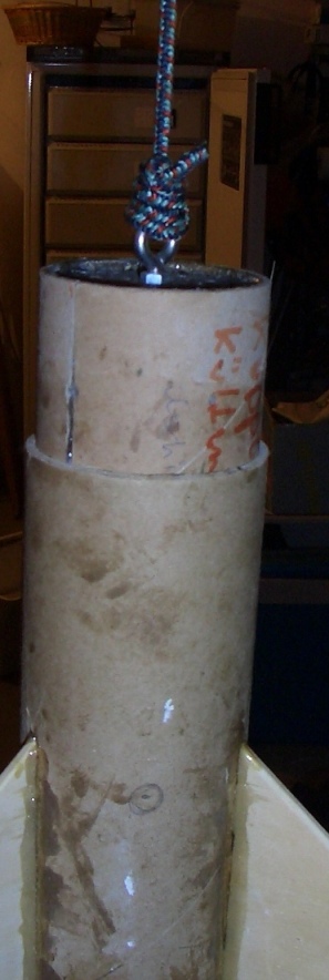

so, weiter gehts:
der untere kuppler, mit epoxy in die untere sektion eingeharzt(gleich mehr dazu):

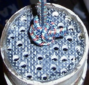

Beitrag 55841 [Alter Beitrag06. September 2004 um 11:08]
von oben, der spant is genauso hergestellt wie der im obern kuppler und mit massig epoxy eingeharzt:

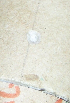

da ich nimmer genug epoxy hatte, erschien mir die verklebung des untern kupplers net stabil genug, also hab ich folgendes gemacht:
...3 senklöcher gebohrt...
-Ich (oft kopiert)
Verein: Ramog
Beiträge: 1978
Beitrag 55846 [Alter Beitrag06. September 2004 um 11:11]
... und in jedes ein Spax reingedreht!

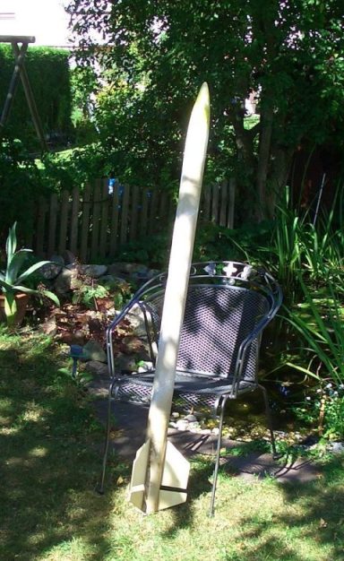

die rak is übrigens soweit fertig, fehlt nurnoch ein fallschirm, am liebsten würde ich einen Taschenschirm nehmen, aber wie groß müsste der einer 1,5kg rak sein?
mfg roman,confused
