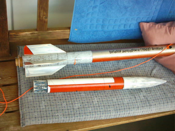

Dazu muss ich sagen, dass morgen der Tag der Aerobee Hi werden soll!
Da ich die Menge Adrenalin sicherlich nur einmal am ALRS bei der Aerobee Hi brauche, verursacht durch die Tatsache, dass nur der Dentamag über´s Leben des Sustainer´s entscheidet, muss ich natürlich noch was billiges, aber trotzdem nichts hässliches bauen, was n paar mal schön fliecht. Die verglaste Spool, die schon auf 4 Flugtagen war, aber nie flog, soll´s dieses Mal übrigens auch geben ! ;-)) Der kleine Vorgänger hat mir ziemlich sicher die richtigen CG- CP "Verhältnisse" (das ist ja so ne Sache ;-)) gegeben.
Nun, was besser, als wieder mal ne Black Brant 6 in 1: 5,6 .. zu bauen.
"Wieder" deshalb, da:
- Erster Flug auf D7 missglückte
- 2. Flug der gestretchten Version bei den BC Tagen auf dem Stirnröhrenbrenner (H- Impuls) abstürzte..
Somit beste Vorraussetzungen für diese hier ! big grin
Hab´ich heute auf einen Tag geschafft, da ich a) nen Ruler hatte und b) die Spitze und das Nutzlastrohr schon vorhanden waren von der Exp. version.
Motto war klar wieder: "Scale oder gar nicht"
Achim, schlag´mich nicht wg. dem Schriftzug ! Habe ja noch 5 ;-)) für die kommenden BBs
So, noch zwei Bilder zu der, um den Exkurs zu beenden *vbeg* und wieder ganz auf die Aerobee Hi NRL 42 zu kommen!

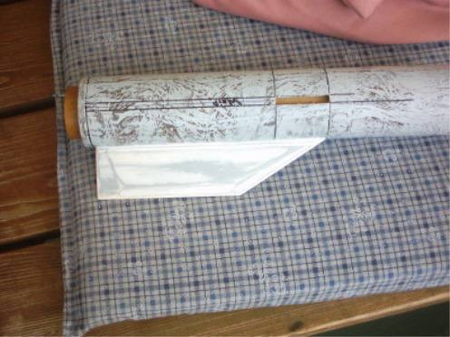

Das Motor- Sektions- Rohr ist ein missglücktes, 2 Jahre altes GFK- Rohr, dass ich auf der Drehbank cool gemasert abgeschliffen hab´.. Außerdem hab´ich dieses Mal die Finnen extremst geschärft und jeder, der will, darf am ALRS mal über die Finnen mit dem Finger streifen.. diesmal sollte mal der Feinspachtel-, Schleif-, Primer-, Schleifmarathon fällig sein ;-)) mach´ich aber jetz öfter.. fasst sich sauglatt an !

Grad vorhin in einer der beliebten Nachtschichten ist sie mir dann jetzt flugbereit geworden..
Diesmal hat sie zumindest die Scale- Maße ;-)) und ist gesamt 1,30m lang bei 57mm Durchmesser und nem 38er MM.. (ist aber vielmehr für´n BC-125 gedacht, nicht für AT H´s und I´s.. nö, nö ! roll eyes (sarcastic) )
Shakedown- Flug soll auf nem G35W sein, je nachdem was erhältlich ist auch nen F39T im 29, 40- 120.. der darf sich dann aber n bisschen abschufften dabei.. ;-)
Aber es ist ja auch hier der Wechsel- Dentamag als Redundanz drin, dem die Gipfelhöhe wurscht ist.
Guten Abend,
Komplett Scratch aus nem Versandrohr und das alles in einem Tag ! Muss ich wohl öfter nen Ruler kriegen.. *g*
Ja, die Schockbandbefestigung ist Ernst gemeint.. hab´mit aller Kraft angezogen.. geht problemlos.. fand sonst keinen Platz.. schließlich soll ja auch der Ratt H70 von Felix mit 60cm reingehen..
