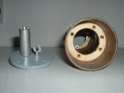

Da ich zum ersten mal Elektronik in eine HPR- Rakete einbauen werde
war für mich die Zugänglichkeit der Payloadsektion sehr wichtig.
Deshalb habe ich mir 2 Spanten mit genügend großer Bohrung und 2 Abdeckscheiben zum befestigen von Fangseil und Ejektioncharge gedrechselt/gedreht.
Die Spanten wurden mir Einschlagmuttern versehen damit die Abdeckscheiben sicher verschraubt werden können.

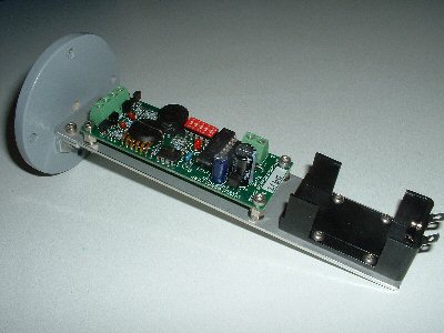

An dem anderen Deckel wird der RRC² Altimeter von Missile Works befestigt.
Ich habe mich für Missile Works entschieden, weil im amerikanischen Raketenforum
keine eindeutig negativen Posts waren und dem relativ günstigen Preis.
Gruss JoGa
Bi JoGa,
keine Einwände bezüglich der Qualität vom RRC², aber ein Hinweis:
Das Ding funktioniert rein barometrisch, die Dimensionierung und Positionierung der Ausgleichslöcher ist also immens wichtig - sonst kann Dir der RRC² eventuell zu früh auslösen.
Außerdem solltest Du möglichst nicht in den trans- oder supersonischen Bereich kommen, da es sonst durch die Schockwellen ebenfalls zur Auslösung kommen kann.
Bei neueren Modellen ist dies durch "mach inhibit" (quasi eine Stummschaltung des Höhenmessers) bis Brennschluß des Motors oder einem anderen frei wählbaren Zeitpunkt geregelt.
Also laut der Bedienungsanleitung können 2 verschiedene Mach delay timer zugeschaltet werden.
Ich vermute mal dass das bei ca 170 m/sec nicht notwendig ist.

Hallo JoGa,
bau doch den Batteriehalter auf die andere Seite der Halterung, so hat deine Elektronik im Falle eines Absturzes eine wesentlich bessere Überlebenschance!
Wenn du nämlich die Batterie auf die selbe Seite packst und auch noch hinter die Elektronik macht die sich bei einem Crash losreißende Batterie aus deiner Elektronik Konfetti
