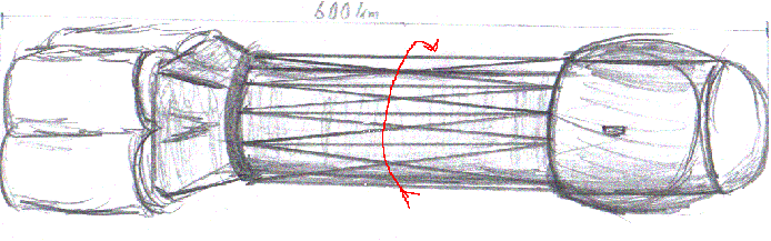

So sieht das Generationsschiff im Entwurf aus.

Ich bin nicht sicher, was du genau meinst, mit Generationsraumschiff, aber 600Km lang ist vielleicht etwas reichlich? wink

Na, das sollte groß genug sein (las ich vorne nicht irgendwas mit "äußerst realistisch"? stick out tongue )
BTW: Auch das Bild ist recht groß - kannst Du es bitte auf max. 700 Pixel Breite verkleinern? Seitwärts scrollen "saugt"... big grin

Also, das Bild ist jetzt kleiner stick out tongue
Was haltet ihr denn für eine angemessene Größe? Es sollen ja genug Menschen mitkommen, sich "züchten" und später siedeln. Ich dachte ja an eine Art "Klon" und Erbmaterial-Einfrierung.

Der Ausgleich des Drehmomentes muss nicht gemacht werden. Wird der Zylinder mit Düsen angedreht, muss nur die Reibung der Dichtung an der Nabe überbrügt werden.

a = v^2 / r
v = ω r
=> a = ω^2 r
a =! 10 m/s^2
r =! 1000 m
=> ω^2 = 0,01/s^2
=> ω = 0,1/s
ω = 2 π n
=> n = 0,0159/s
Das bedeutet ein Schiff mit 1000 m Radius müsste sich pro Sekunde 0,0159 mal um sich selbst drehen, würde also für eine Umdrehung ca. 63 s brauchen. Das ist verdammt groß und verdammt schnell...

Aber meines Wissens versucht niemand ernsthaft, 1g zu erreichen. 1/3 bis 1/2g müssten reichen, um die Folgen langer Schwerelosigkeit so weit zu reduzieren, dass sie unkritisch werden.
Und: wenn du ein kleineres Schiff baust, brauchst du eine kleinere "Drehzahl", da r^2 im Nenner von a kleiner wird.
