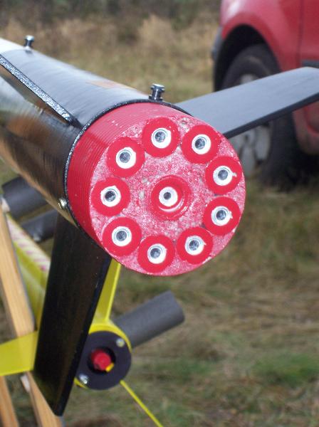

Also ich habe schon mehrere Cluster geflogen wo die Motoren direkt nebeneinander lagen,
ohne jedlichen Zwischenraum, dabei gab es noch nie Problemesmile !

Die Frage ist doch, wie zuverlässig der alte Held 5000 wirklich war. Wie oft wurde er geflogen. Wie viele Cluster wurden geflogen? Weiss da jemand Bescheid?
Als der Held 5k neu aufgelegt wurde gab es gleich jede Menge Probleme. Wer in Neubrandenburg dabei war hat es selbst erlebt. Zündprobleme und Platzer. Dann war eine ganze Zeit lang Ruhe. Meine "Modular" absolvierte 5 Starts mit insgesamt 40 Held 5k ohne Probleme. Warum hat sich das plötzlich geändert? Ich hatte ein langes Telefonat mit einem Herrn von einer Firma die Pyro-Hülsen herstellt. Demnach lagen die Probleme an den Hülsen die nicht mehr aus Deutschland sondern vom Ausland aus Recyclingpapier bezogen wurden.
