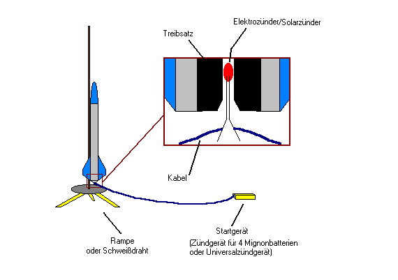

Nochmal zu den Begriffen: Zünder ist das kleine Teil, das Du in das Ende des Motors steckst. Damit der E-Zünder zündet, brauchst Du ein Zündgerät, das daran angeschlossen wird. Es besteht außer dem Kabel aus einem kleinen Kästchen mit der Batterie, dem Startknopf und einem Sicherheitsschlüssel.
Es wäre vielleicht besser gewesen, wenn Du Dir gleich ein Einsteiger-Startset gekauft hättest.

es gibt generell zwei Arten die Treibsätze zu zünden:
a) mit Zündschnüren
...wenn du Treibsätze von SF kaufst (10er Packungen) sind die dabei.
b) mit Elektrozündern
...wenn du Treibsätze von Estes kaufst (3er Packungen) sind die dabei,
diese und andere Elekto-/Solarzünder kannst du auch einzeln kaufen.
Für a) brauchst du nur'n Feuerzeug, für b) einmal die Zünder selbst und ein
Zündgerät.
Zu den Zündern:
Es gibt 3 Sorten Elektrozünder: die welche auch den Estes-Motoren beiliegen
(diese haben zwei Drähte und einen Zündkopf), Tigertails (die haben statt den
Drähten zwei Kupferstreifen welche auf einem Plastikstreifen aufgebracht sind-
funktionieren sonst genau so wie erstere) und Drahtzünder, welche eben nur aus einem
Stück Draht bestehen.
Die beiden ersteren zünden schon mit relativ wenig Spannung (->Solarzünder) und
du kannst sie an den serienmäßigen Zündgeräten verwenden. Für die Drahtzünder
hingegen brauchst du viel Saft, hier langen die vier Mignonbatterien nicht (->Autobatterie).
Zu den Zündgeräten:
Auch hier gibt es 3 Sorten: Zum einen welche mit 9V - diese vergißt du aber am besten ganz
schnell wieder weil sie nicht genug Strom bereitstellen können... wink
Dann sind da noch die serienmäßigen Geräte mit den vier Mignons, mit denen kannst du die
Solarzünder gut benutzen. Sie sind auch in den Starterpacks dabei.
Die Universalzündgeräte haben keine eigene Batterie, die mußt du extra anklemmen. Weil
du dann aber auch ne richtig starke Batterie anschließen kannst kannst du mit dem Gerät auch
die Drahtzünder benutzen. Das kommt auf die dauer günstiger weil du das Geld für die
Zünder sparst...
Natürlich kannst du so'n Zündgerät auch selbst bauen (Anleitungen hier im Forum)...
Mein Tip für'n Anfang: Tigertails und Zündgerät mit vier Mignons
Hoff ich hab 'n bißchen für Klarheit gesorgt, hätte sich allerdings auch alles mit der
Suchfunktion herausfinden lassen... eek!
