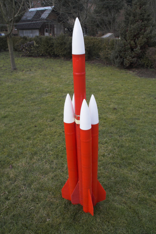

@ Bäckchen:
Also wenn die Rakete mit den Boostern so auf dem Boden steht, kippt die nicht um. Wenn sie jetzt
noch auf einer Rampe in den Kupplungen sitzt, ist die recht stabil.
Ich hab halt nur die Befürchtung, dass die Rak beim Start instabil wird oder sonstwas macht.
Mal sehen, ob ich die bis zum RJD fertigbekomme...
@ Neil:
Ja, nee, das geht ja nicht. Die Booster müssen ja permanent eine stärkere Beschleunigung haben als
die Zentralstufe, sonst haken die sich ja aus.
Die Zentralstufe hat aufgrund der Auslegung der Zentralstufe-Booster-Verbindungen keine Möglichkeit an
den Boostern zu "ziehen".
Ansonsten ist die Idee einer "kraftfreien" Kupplung gut.
Hallo Robby,
genau das was du beschreibst ist das Problem meiner Meinung nach. Denn wenn die Rakete auf einer festen Rampe steht wird bei Seitenwind werden die Kupplungen zusätzlich asymetrisch belastet bzw. sogar mit zusätzlichen Querkräfen belastet die die Kupplung undicht werdenlassen oder im schlimsten Fall sogar auslösen.
Meine Idee ist die Kupplungen nicht star untereinder zu verbinden sondern flexibel zu lagern und dafür den Druckkörper zu führen.

Beitrag 6948912 [Alter Beitrag21. Januar 2009 um 15:01]
Hi Robert!
Erst mal: Saubere Arbeit, schönes Projekt!
Welche Kupplungen (Gardena oder anderes) hast du für die Booster/Haupstufe vorgesehen?
Das Problem ist wohl, dass wenn nur in der Mitte gehalten wird, die Kupplung mindestens fünffache Kraft wie normal abkönnen muss. Das ist zwar machbar, aber könnt auch schief gehen. Wegen dem Kippen und so hab ich weniger Angst. Launchtubes in den Booster sollten für genug Stabilität sorgen.
Neils Idee gefällt mir sehr gut.
Man müsste nur etwas haben, das in der Startphase die Booster mit hoch hebt.
Vielleicht baut man die Startvorrichtung so, dass die Booster außen rum hochgehoben werden und sobald diese schieben, durch das Anheben dieser noch die Hauptstufe entriegelt wird.

Beitrag 6948944 [Alter Beitrag22. Januar 2009 um 12:45]
Moin!
Also ich glaube, die Kupplungen werden nur auf Zug und Druck belastet. Wie die Stützen bei
einem Hochhaus halt.
Und dem Batkiter ihr seine Raketen halten ja auch ohne rail, obwohl die noch ne Spur
länger sind.
Banane! Da können wir jetzt eh nur Vermutungen anstellen. Wenn die Rampe fertig ist, wird der
ganze Kram mal getestet und dann werden wir sehen.
@ JKH:
Da sollen komplett Profi-Kupplungen rein. Die sollen auch alle arretieren, also auch die Booster.
Ich versuche zunächst diese Methode. Das verlangt natürlich eine absolut synchrone Öffnung
aller Kupplungen beim Start. Dafür wird die Rakete und die Rampe etwas einfacher.
Die Düse der Zentralstufe bekommt dann noch ggf. Reduzierstücke.

Beitrag 6948946 [Alter Beitrag22. Januar 2009 um 12:58]
Naja eine synchrone Öffnung würde ja mit einer Platte die alle Kupplungen betätigt klappen -> Batkiters Clusterstartrampe

Beitrag 6950901 [Alter Beitrag24. Januar 2009 um 13:07]
[Melden] Profil von voltage anzeigen    voltage eine private Nachricht schicken   voltage besitzt keine Homepage    Mehr Beiträge von voltage finden
also mit dem einzeln arretieren ist schon ein muss meiner meinung nach
allein wegen der Gefährlichkeit
und wo ich robby außerdem zustimmen muss ist das dies absulut gleichzeitig geschieht
gruß Alexander

Beitrag 6966945 [Alter Beitrag17. Februar 2009 um 19:07]
Moin!
So, die Rakete ist soweit fertig. Jetzt geht´s an die Rampe.

Beitrag 6968920 [Alter Beitrag19. Februar 2009 um 15:15]
[Melden] Profil von rocketboyy anzeigen    rocketboyy eine private Nachricht schicken   Besuche rocketboyy's Homepage    Mehr Beiträge von rocketboyy finden
Hey Robert
mal ne Frage wie werden denn Die Spitzen an der Rakete befestigt???
Und was ist überhaupt mit dem Fallschirm is da der Auslöser durch Gewicht in der Kaples oder mit einem Tommy Timer oder wie funktioniert dein Fallschirmsysthem??
