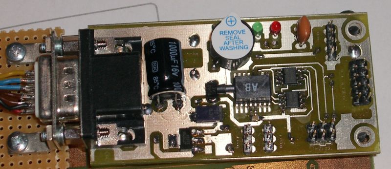

Für die Servos. Der Controller kommt mit einem kleinen aus, die Servos leider nicht, die 700 mA reichen nicht aus um beides stabil zu versorgen, zieht ein Servo an, kann es zu einem Reset kommen, das geht natürlich nicht, deshalb möchte ich die Servos von dem Rest der Versorgung trennen. Wenn das Terminal angeschlossen ist ist die Hintergrundbeleuchtung auch noch zu berücksichtigen. Ideal wäre ein kleiner der ca. 300 mA liefert, und ein dicker der 1A liefern kann. Ich suche weiter, der LM2940 kam mir auch schon in den Sinn, der braucht nur leider Low-ESR Elkos am Ausgang, das geht aber auch, die gibts von Epcos. Der LM340 ist billig, benötigt aber mehr Spannung für 5 V, der LM2940 ist da besser. Ich muss nur sehen dass ich das D2Pack Gehäuse drauf bekomme, der liefert eine höhere Leistung. Evtl. dann einen im SOT223 für den Controller-Teil, ein D2Pack für die Servos. Das würde wohl gehen denke ich. Nachtrag: Ich habe gerade einmal alle Ströme addiert die so vorkommen können, immerhin sind das 264 mA, wenn alle Lampen an sind, ohne Terminal sind es ca. 64 mA. Im Normalbetrieb dürfte das sehr selten vorkommen, das wäre wenn alle LEDs brennen, der Piepser piept, gerade ins eeprom geschrieben wird und ein Messwert ermittelt wird. Also ein theoretischer Wert. Mit Messgerät am Altimag in Ruhestelung sind es 7 mA. Ein Hitec HS81 Servo zieht laut Datenblatt 220 mA ohne Last, mit Last weiß ich es nicht, aber im Extremfall dürften es wohl mehr als 300 mA sein. Wenn jetzt eine Rakete unterhalb der Mindesthöhe fliegt, lösen da im Gipfel 2 Servos aus, macht 600 mA, dann noch die Versorgung des Controllers, macht schon 660 mA. Wenn ich mir die Datenblätter der Regler so anschaue, sind die angegeben Werte maximalwerte bei guter Kühlung, was bei einem SOT223 Gehäuse aber nicht der Fall ist. Ein 700 mA-Regler ist damit eindeutig unterqualifiziert. Für die 264 mA des Controllers reicht so einer gerade aus, er liefert auf einem Stückchen Kupferfläche als Kühlung gut 300 mA statt der 700. Der LP2940 dürfte gerade so reichen für die Servos, die sind auch nicht so empfindlich was Spannungseinbrüche angeht. Louis
Geändert von Lschreyer am 12. Februar 2008 um 13:54
Wie eben im AGM-Forum schon bekanntgemacht ist die Schwäche beim Servostrom jetzt behoben, gestern habe ich die endgültige Verison fertig gestellt, diese hat eine eigene Stromversorgung für die Servos, damit kann man dort beliebig starke Teile anklemmen :-) Einen Test mit 20 Minuten dauernde Bewegung der Servos hat es problemlos überstanden (Hitec HS81 Servos) Jetzt warte ich auf die Ergebnisse der weiteren Testflüge. Wenn die auch gut klappen lasse ich die ersten 100 Platinen fertigen, ab da kann auch bestellt werden, Preise werden aber noch bekannt gegeben, die stehen noch nicht fest. Louis So sieht sie jetzt aus:
