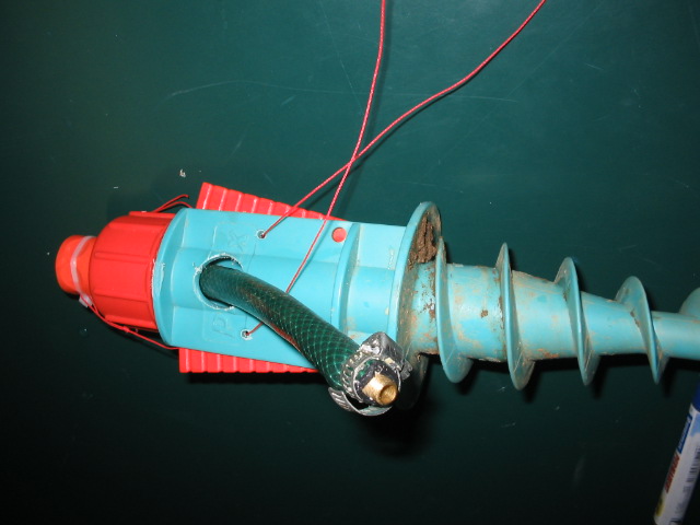

HeHe habe heute auch meine Startrampe gebaut.
naja Bilder sprechen für sich ist zwar nicht so die Luxusedition ala Gucci aber sie erfüllt ihren Sinn
MFG
FatCat

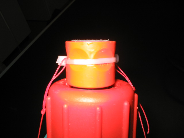

und:
MFG
