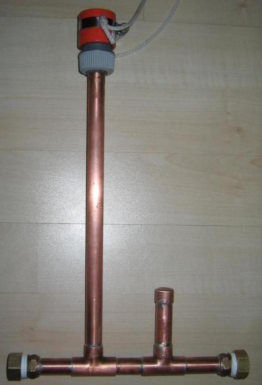

ich habe es verzinnt und dann mit speziellen zinn gelötet.
aber anscheinent geht es auch mit normalem lötzinn
PMbond
Beiträge: 2557
Beitrag 62519 [Alter Beitrag05. Dezember 2004 um 15:04]
ich habe meine Rohr mit einer Gasflamme und normalen Lötzinn für Kupferrohre
aus dem Baumarkt.

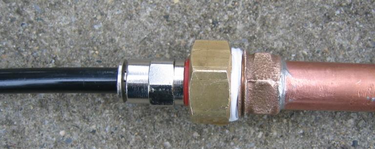

so wird der schlauch befestigt.
ich habe einen 8 mm schlauch ...
PMbond

ähm ja fragen, das mit den kupferrohren hab ich schon gesehen, das kupferrohr hast du glaub ich mit der gardena kupplung verklebt.
zum zweiten bild.... das schwarze ist aber kein gartenschlauch oder?
sieht ma so nach speziellen luftdruckschlauch aus

Der schlauch ist ein Pneumatik Schlauch Hier der Link
ja das Rohr habe ich verklebt auch mit UHU Endfest.
