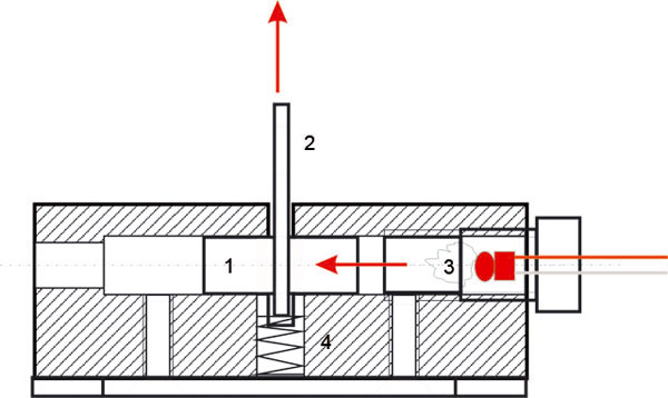

Nun ja, ich hoffe auch, dass Dany das nicht ernst gemeint hat. Und wie gesagt, ich kann für mich nachbauen was ich will. So, hier das Funktionsprinzip, wie versprochen:
Bolzen 1 hält Lasche 2 zurück bis Gasdruck von SN0+Beiladung 3 diesen ganz nach links drückt. Dann wirft Feder 4 die Lasche raus und der Hauptschirm, welcher an dieser befestigt ist, wird vom Pilotschirm rausgezogen. Nicht mehr und nicht weniger steckt dahinter.

Ich habe festgestellt, das Andreas eine perfekte Kopie des PRM II von BlackSky hergestellt hat, nicht mehr und nicht weniger.
Die Frage nach den Plänen ist auch legitim, wenn man sich die folgenden Bilder ansieht. BackSky stellt übrigens den PRM II nicht mehr her, sondern hat den ARRD als Nachfolger im Programm. Hier war die Frage etwas zu forsch.
Lasst uns doch über die Vorteile (Single End Deployment) und Probleme (z.B.: zurückschlagen des Haltebolzens, alles schon dagewesen..., usw.) fachsimpeln.
Doppel PRM II, mit einem Haltebügel in der Mitte:
PRM II eingebaut auf einem Bulkhead:
Hier hält der PRM II einen Federmechanismus zurück:
Fly High & Recover Safe

Hi Dany,
jetzt geht es in die richtige Richtung. Mal zwei Fragen:
1. welchen Vorteil/Nachteil bietet das Doppel-PRM ?
2. ist mir die untere Konstruktion nicht ganz verständlich, d.h. welche Funktion hat der Zylinder mit dieser Feder ?

Ich will Dany nicht vorgreifen, aber zur Erläuterung:
Wenn Du unter dem Haltebügel des Doppel PRM Dein Rückhaltesytem durchführst, hast Du die Gewährleistung, dass es auch ausgelöst wird, wenn auch nur ein PRM zündet (Redundanz).
Der Zylinder wird durch das PRM freigegeben, und aktiviert dadurch z.B. den Fallschirmauswurf auch ohne pyrotechnische Ladung. (Der Zylinder springt durch die Federkraft hoch)
Grüsse Ebe

Nun noch was zu den Problemen die auftreten könnten. Es kann ja sein das bei sehr hohen Zugkräften an der Lasche der Bolzen verkantet und so hängen bleibt. Ich habe mir daher eine etwas kompliziertere Mechanik ausgedacht, die den Haltebolzen frei von Zugkräften hält und der somit nicht verkanten kann.

Es ist schon interessant, was ihr (jetzt auch Neil zwischen den Zeilen...) mir andichten wollt. Es scheint so, dass ihr mir unterstellt, ich würde hier eine Patentschutzverletzung aufzeigen wollen, DEM IST NICHT SO !
@Oliver: Der Doppel-PRM ist der Versuch eine ODER-Funktion zu realisieren, jedoch gelingt das nur (Eberhard sagte es auch schon) falls das Rückhalte-Seil-Bügel-oder was auch immer unter dem Verbindungsteil durchgeführt wird. Oder aber es genügt der Weg, den das Loch im Mittelteil zuürcklegt für die Auslösung. Für die Redundanz sollten dann auch 2 unabhängige Systeme die beiden PRM's (= nicht unbedingt das Produkt gemeint, sondern allgemein: Pyro Release Mechanism) auslösen.
Die Feder soll wahrscheinlich garantieren, dass die Haltelasche sicher losgelassen wird, falls diese in den Weg des Bolzens vordringen kann, dann wir dieser am zurückschnellen in seine ursprüngliche Lage gehindert. Dieses ungünstige Verhalten wurde schon beobachtet.
Grosser Vorteil des ganzen Systems: Der Hauptschirm folgt dem Vorfallschirm aus dem gleichen Ende der Rakete, es erfolgt eine sehr sanfte Bergung.
Nachteil: dies ist ein serielles System, es bedingt eine sichere Auslösung zuerst auch des Drogues. Denn: falls dieser nicht den Hauptschirm zieht, wird dieser nie seine Aufgabe erfüllen können.
