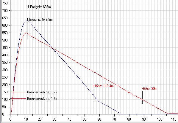

Als erstes mal ne grobe Vergleichsfunktion, sozusagen wo man 2 oder mehr Kurven in EIN Koordinatensystem "übereinander" legen kann. Ich weiß z.b. das du Peter öfters mal mit deiner weißen Phyrha (Richtig geschrieben?!) fliegst, warum nicht mal die einzelnden Kurven visuell Vergleichen? Man wählt zwei oder mehr Kurven aus und das Programm rechnet sie auf die selbe Koordinatensystem Größe und legt beie Kurven dann gekennzeichnet und andersfarblich ins gleiche Koordinatensystem. So könnten z.b. sehr schön "Qualitätsmessungen" von Motoren erfolgen (z.b. um herrauszufinden welcher der beste Jahrgang für SP's war o.ä.).

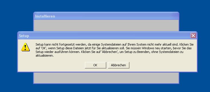

Und direkt noch eine Frage an Peter: Ich habe versucht die Software von der Solarispage runterzuladen und zu installieren, leider sagt mein Win XP pro SP1 System, das das Programm nicht installiert werden kann weil irgendwas fehlt oder nicht funktioniert, mache ich was falsch oder gibt es noch Kompatibilitäts Probleme?
ich habe die Installation gerade nochmals getestet, sie funktioniert einwandfrei. Kriegst Du eine Hinweis-/Fehlermeldung, wenn ja welche ?
Das ist ja eine richtige Steilvorlage. Was sag ich: Elfmeter ohne Torwart! Denn die Software kann das schon. Der Beweis:
Der untere Flug ist der erste Start der Weissen Pyrrha, Flughöhe (mit Schienenführung) rund 550 Meter. Dafür waren zwei große Fallschirme drin, und damit war sie 30 Sekunden länger unterwegs wie beim Start in Rheidt, der ging mit Turm auf 635 Meter. Da sieht man dann genau, wo der große Fallschirm ausgeworfen wurde.
Die Motoren (BS-125) streuen übrigens nur sehr gering, an denen lag es nicht. Einmal kam die Rakete halt nicht so gut aus der Schiene, das andere Mal umso besser aus dem Turm.

Hab mehrfach versucht die Software zu Installieren, hab sogar alles gemacht was der Rechner von mir wollte, es geht immer noch nicht.... angehängt ein Bild der Fehlermeldung.
So und jetzt auf meinen Fehler:
Das ist nichts neues. Schau mal, was ich hier schonmal geschrieben habe!big grin
