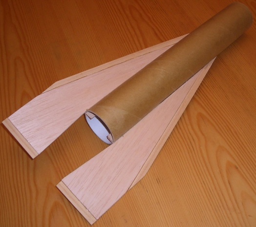

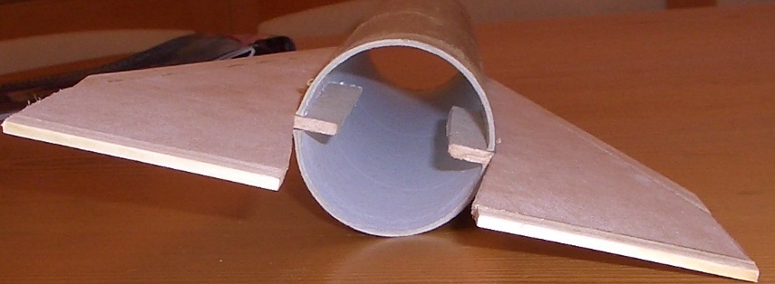

Beitrag 61744 [Alter Beitrag25. November 2004 um 16:47]
so, hab die flossen jetzt aus 4mm balsa gemacht(damit is die dicke auch mehr scale....), außen habe ich für die stoßfestigkeit(wg. landung transport etc) 3*10mm Kifernleisten angebracht, die maserun ist parallel zu flossenvorderkante, und die flossen gehen auf 10cm länge ins rohr hinein
mfg roman

Beitrag 61753 [Alter Beitrag25. November 2004 um 17:17]
Sieht viel besser aus! Ich nehme an, die Fintabs stossen auf das Motorrohr, dann kannst du dort vermuffen und hast einen sehr guten Schuth gegen das Abknicken.
Die Kieferleiste am Flossenende liegt quer zur Faserrichtung des Balsas. Damit hast du einen Schutz gegen Verzug beim Finish und sorgst für eine kleinere Flatterneigung.
Jetzt noch eine dünne Schicht Glas drauf (49g/m^2), dann ist die Sache perfekt!
Andi

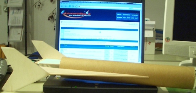

fehlen nurnoch die äußeren flossen...
ich könnte die rak teoretisch in den näxten tagen(ist ja nicht viel zu bauen, und ich hab ja die zeit *g*) fertigstellen(bis auf finish), muss aber bis anfang dezember warten *pleitesei*

die äußeren flossen sin nun auch dran!!!tinysmile
