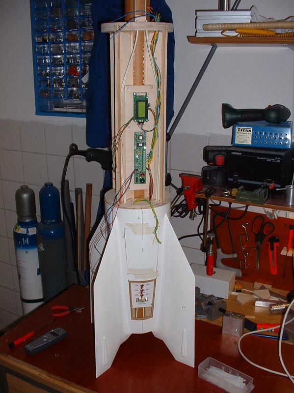

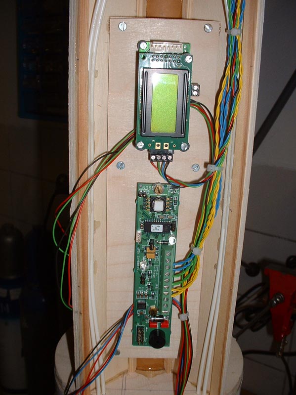

heute war die eigentliche Ebay dran. Da diese recht weit von den Schaltern und den Akuatoren weg ist, mußten große Mengen Kabel gelegt werden.
Hier kann man unten die Schalter erkennen und in der Mitte die Ebay. Oben wo die Spitze hin kommt, sitzen dann die Akuatoren.
Ich habe den SALT LCD und einen G-WIZ verbaut. Beide nutzen unterschiedliche Prinzipien für die Gipfelpunkterkennung. Beide können einen zweiten Fallschirm auslösen. Der SALT LCD wird die Fallschirmkammern per Servo ansteuern und der G-WIZ die Kammern pyrotechnisch.
Beide bekommen getrennte Stromversorgungen. Der G-WIZ für MC und Zünder eine getrennte. Da ich glaube das eh noch etwas Masse in die Spitze muss, kann ich die auch mit Batterien realisieren. Dafür wird das mittlere Rohr verlängert bis es in die Spitze nicht mehr vom Durchmesser her hinein paßt. Dann kommt dirt aus 9mm Sperrholz eine ringförmige Plattform. Diese nimmt die Batterien und den Ballast mit auf.
Da ich vorhabe aus der A4 eine Bumper zu machen, wird zusätzlich in der Spitze noch eine Zünddose für die WAC eingebaut. Die Oberstufe wird vom G-WIZ gezündet.
Was in die Oberstufe rein kommt weiß ich noch nicht. Ich habe Angst das ich diese nicht wiederfinde. Bei dem Maßstab hat diese einen Durchmesser von 30,5mm. Da paßt also ein 29mm Motor rein sowie der SALT-Micro. Die USB-Pen-Camera könnte da auch noch rein passe und ein Peilsender. Aber ob man das wieder findet?
