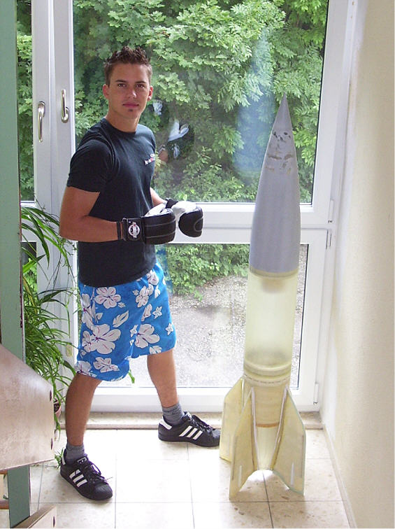

.. aber nach 1 ½ Jahren sehe ich definitiv Licht am Ende des Tunnels! smile
Ich habe unheimlich viel durch dieses Projekt gelernt! Manche Arbeiten zögerte man über Monate hinaus, weil sie einem als sehr schwierig erschienen.. waren aber zuletzt in Windeseile erledigt. Andere hingegen unterschätzte man oft am Zeitaufwand!
Zu diesem Zeitpunkt ist die Spitze fertig, sie benötigt noch eine letzte Schicht Primer.
Hier gab es in der Tat zahlreiche kleinere Kämpfe, doch dazu ein andermal!
Die Innenkonstruktion samt Elektronik muss noch in das Hauptrohr eingeklebt werden, danach ist auch dieser Bauabschnitt bis auf Einbringen des Bergungssystems fertig.
Die Hecksektion wurde gestern fertig gespachtelt und geschliffen und wartet nun auf den Primer. Die Ersatz- Motormounts (momentan 38mm sowie 54mm sind bereits fertig).
Auch hier gibt es noch interessantes zu berichten!
Ich habe zahlreiche Fotos von den Baufortschritten meiner A4 gemacht und werde diese hier sofort nachreichen, sobald sich das Modell in flugfähigem Zustand befindet, zumal der Starttermin schon in nähere Aussicht rückt! roll eyes (sarcastic)

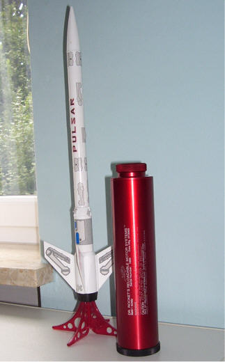

Während noch letzte Arbeiten in Form des Elektronikeinbaus anstehen - bevor es dann ans Finish geht - bekam ich mittlerweile bereits ein Päckchen aus Ulm!
Inhalt: Ein 54/852er Casing mit Verschlüssen, das mir Eberhard als Leihgabe für meinen Level 2 Versuch bereitstellt.
Besten Dank noch mal, Eberhard! smile
Satte 415 Gramm an Blue Thunder Treibstoff in Form eines AT J460T werden meine A4 am 23. September antreiben.. langsam aber sicher steigt die Anspannung! roll eyes (sarcastic)
T1 vs. L2

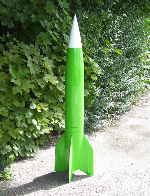

Am Ende kam dann doch alles ganz anders. smile
Vom Baubeginn an war klar, dass das Schwarz/Weiß Lackschema vom 03. Oktober 1942 - also dem Tag, an dem die A4 zum ersten mal erfolgreich abgehoben ist - auch bei meiner A4 Anwendung finden sollte.
Nach Absprache mit dem Lackierer waren wir aber schon beim Einfarbfinish in der Gegend von 50 Euro.. somit schied natürlich jedes Muster bis auf das 1945er Einfarb- Grün/Grau aus.
Da ich jetzt aber schon gut 7 Jahre Raketen baue und noch nie eine militärische Rakete gebaut oder dementsprechend lackiert habe und mich mit der Vergangenheit der A4 nicht identifizieren kann, bekam meine A4 jetzt ein weit freundlicheres und auffälligeres Erscheinungsbild.
Die Entscheidung der Mehrheit (2 Lackierer, mein Pa und ich sowie ein paar Schaulustiger) fiel nach langem Blättern im Farbkatalog auf das "kawasaki- grün".
Etwa 2000 Euro kostet der Liter ab Hersteller angeblich, aber wozu kann man Farben zusammenmischen ;-)
Vollends zufrieden bin ich mit der Lackierung nicht, aber aus 2m Entfernung ist sie fehlerfrei.
T- minus 20 Tage!

Hi Marxi,
mußt jetzt nur noch "CCCP" draufschreiben und nen paar rote "Russen"- Sterne d´raufkleben. Dann geht die garantiert als Semi-Scale-"Scud" durch...smile
Wobei ich befürchte, daß dem Udo das dann nicht so ganz gefallen wird....angel
Nö, die Farbe paßt und so abwegig ist sie ja gar nicht. (Mal abgesehen von 1000 ccm aus vier Zylindern eek! ).
Grüße, Uli

Beitrag 103988 [Alter Beitrag01. September 2006 um 22:03]
Original geschrieben von Ulrich
Nö, die Farbe paßt...
Grüße, Uli
Und den Schirm am besten in Tarnfarbe -- viel Spass beim Suchenfg
Gruss M.

Beitrag 103993 [Alter Beitrag01. September 2006 um 22:16]
[Melden] Profil von Ulrich anzeigen    Ulrich eine private Nachricht schicken   Besuche Ulrich's Homepage    Mehr Beiträge von Ulrich finden
Maisfeld- Suchgerät, meinst Du ? big grin
Uli
Verein: AGM, TRA #10753 L3
Beiträge: 2579
Beitrag 104008 [Alter Beitrag01. September 2006 um 22:48]
Deswegen wurde die Spitze weiß roll eyes (sarcastic)
Ich hoffe ja eher auf dunklen Klee oder zur Not braunen Acker als Landeplatz und einen vollentfalteten, hellroten Rocketman Schirm ;-)
