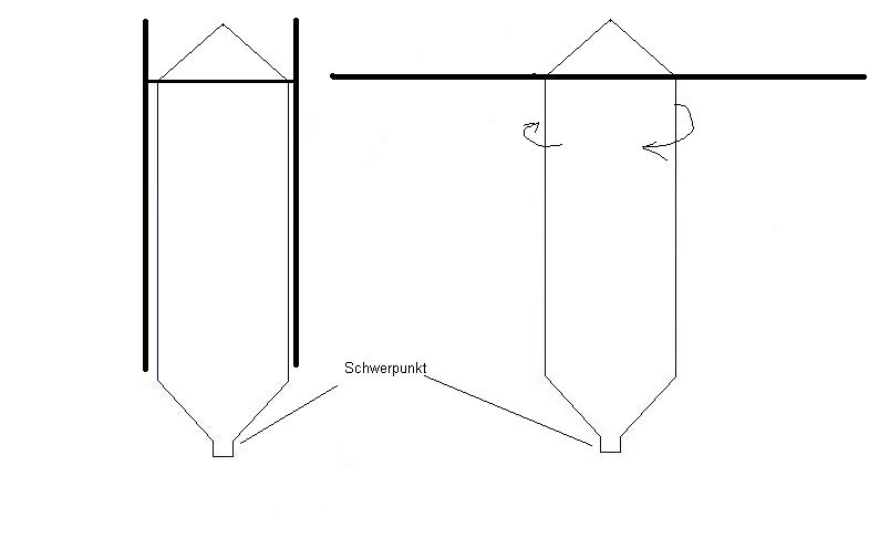

Beitrag 65669 [Alter Beitrag07. Januar 2005 um 22:06]
[Melden] Profil von Basti anzeigen    Basti eine private Nachricht schicken   Basti besitzt keine Homepage    Mehr Beiträge von Basti finden
so ok das ist zwar kein fallschirm aber auch ein bergungssystem
was mein´t ihr könnte das klappen ohne das ich noch irgendwas einbauewas den luftwiederstand beim sinken erhöt?
