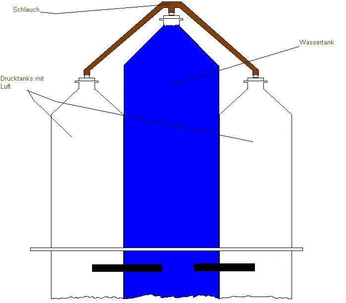

hum ka wie hoch man kommt ich schätze das ja nur alles ... Aber ichhabe mir gedacht dir erste stufe könnte man so auf bauen 3 baukleche flaschen über ssp oder hhm verbinden und in die mittlere bis oben hin wasser rein und dann bis zu 14 bar pumpen dannhaben wir wasser luft verhältniss 1/3 und es sollte wunderbar fliegen. naja und dann kan man ja noch die 2. Stuffe draufbauen irgendwie... Folgende Datei wurde angehängt:

Zur Skizze: soweit ich das beurteilen kann ist diese Art der Konstruktion totaler Quatsch. Wenn das Gas (Luft) durch dünne Röhrchen in den Wassertank geleitet wird, geht praktisch der gesamte Druck verloren (v. a. in Bezug auf den Wasserimpuls). Ich hab vor langer Zeit was ähnliches gemacht, bei 4 bar hats lediglich etwas getropft (Verbindungsrohr 4,8mm, Düse 21,5mm). Das Ding fliegt keinen mm hoch. Von den Strömungsverlusten her ist SST oder HHM bzw. große Tanks aus einem Stück ohne Verengungen das Beste.
Ich bleibe auch bei 10 bar, und erwarte, demnächst mit meiner (immer noch nicht geflogenen) großen Rakete mit diesem Druck und ganz normalen SST-Tanks eine Nutzlast von 1-2 kg um die 200m raufzubringen.

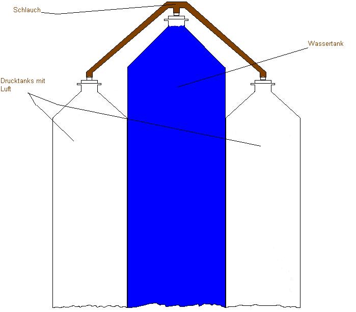

ich muss TR260 recht geben das kann net funzen, weil das wasser ja net unter druck steht sondern ´nur die beiden Lufttanks ! da hauts ja die luft auf einen schlag raus, was übrigbleibt ist wasser ! könnte es aber nicht gehen wenn man oben ein verbindungsstück reinmacht (sorry das ich dein PIC versaue) Das wasser denn nur bis zur Weißen linie einfüllen. Gruß Pmbond Folgende Datei wurde angehängt:
