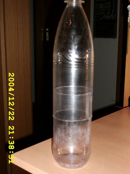

NÖ oder doch naja nen elektrischer mit power station... 18 BAR Aber hier ich habe mal nen sprite unterteil und nen gerolsteiner oberteil zusamen gesteckt. Folgende Datei wurde angehängt:

hi Powerstation hört sich teuer an ! naja dann halt nur 16 bar (fürs erste wirds wohl reichen) deine schnittkanten sehen aber net grad sauber aus ! mit was hast du die geschnitten ? PS in den Ferien mal mein HHM 3 Meter Projekt starten !

68 bar waren es (glaube ich... 1200 psi ) jo die kanten sind mit nem brötchen-messer geschnitten ... und ich habe hier ja wohl die schlimmste rechtschreibung !!! und uhu endfest ist gar net sooooooo schlecht meine hat bei 5,5 bar noch gehalten ... ( SCH*** PUMPE).. naja 3 meter HHM dürfte leichter sein als 3 m SST.
