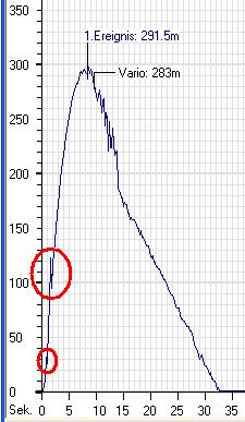

1.) Ich denke schon, dass Winfried nach 30 Jahren weiss was er tut (bzw. programmiert hat). In der Beschreibung des SALT steht etwas von 16fachen Oversampling. 2.) Die pauschale Aussage, dass Messkammerversuche nicht hilfreich für die Erkennung dynamischer Effekte sind, würde ich ohne Kenntnis des Kammeraufbaus nicht machen. Es gibt die tollsten Prüfanlagen, ... Wenn ich nur das Bild sehe, dann sehe ich auf der linken Seite einen Effekt, der wahrscheinlich etwas mit dem Auswurf zu tun hat. Für die rechte Seite wäre - neben dem Aufbau - vielleicht etwas zum Motor zu sagen. Vielleicht kann Robert da noch behilflich sein. Christoph

Die unerklärlichen (physikalisch kaum möglichen) Ausschläge in den Kurven sind also nur eine optische Täuschung?  Wir sollten nicht immer um Sachen rumdiskutieren die gar nicht das Thema sind. Niemand hat gesagt, dass Winfried nicht weis was er tut. Aber erstens ist niemand unfehlbar und zweitens ist da offensichtlich irgendwo doch noch ein Fehler. Wenn Du meinen ersten Beitrag liest, dann weist Du auch warum ich zu dem Schluss komme. (Nebenbei: Ich habe auch ein Elektrotechnik Studium mit viel "Digitale Signalverarbeitung" hinter mir und weis ziemlich genau wovon ich rede, sonst würde ich es sein lassen). Mir gehts eigentlich darum rauszufinden wo das Problem liegt, so dass es behoben werden kann, mehr nicht. Das käme auch meinem eigenen SALT zugute... Zitat: Original geschrieben von tr0815 2.) Die pauschale Aussage, dass Messkammerversuche nicht hilfreich für die Erkennung dynamischer Effekte sind, würde ich ohne Kenntnis des Kammeraufbaus nicht machen. Es gibt die tollsten Prüfanlagen, ...
Das war keine pauschale Aussage, ich habe eingehend erklärt warum das nicht taugt! Und anzunehmen, dass eine Kammer zur Verfügung steht, welche Mach-Transienten präzise simulieren kann, ist doch etwas weit hergeholt, zumal wir von solchen Versuchen doch sicherlich längst zu hören bekommen hätten. So wie ich Winfrieds Beschreibung lese wurde "einfach" (das ist das normale Vorgehen) der statische Druckverlauf eines Fluges simuliert (ich lasse mich gerne korrigieren wenn die Annahme falsch sein sollte) Zitat: Original geschrieben von tr0815 Für die rechte Seite wäre - neben dem Aufbau - vielleicht etwas zum Motor zu sagen.
Ueberleg Dir das nochmal in Ruhe: Den Motor möchte ich sehen, der eine Rakete starten kann und der dann mitten in der Antriebsphase dafür sorgt, dass die Höhe kurzzeitig wieder abnimmt. Dazu wäre gigantischer Gegenschub nötig! Die Rakete müsste ja schlagartig stoppen und rückwärts fliegen, sonst nimmt die Höhe (und das zeigen die Kurven) nicht ab! Das Maximum was ein Motor an "Negativbeitrag" erreichen kann ist, dass er kurzzeitig keinen Schub liefert. Das heisst dann, dass die Bahn genau so parabelförmig weiter steigt wie sie es in der Freiflugphase auch tut! In einer SALT Kurve sieht man sowas nicht einmal, dazu wäre ein Beschleunigungssensor nötig. Gruss Jürg

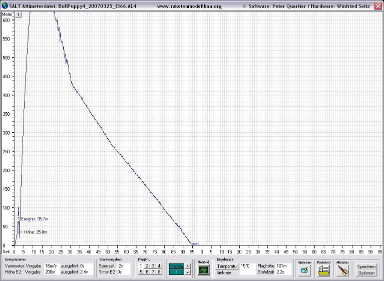

Hier die Daten eines Fluges mit einem AT I366, die Rakete ging dann noch auf 740m, Zeitindex 12.6 sec. Eine Auslösung, wie vom SALT detektiert, bei 2.4 Sekunden wäre also definitiv zu früh gewesen.: ******************************************************************** Höhe Flugzeit Geschwindigkeit ******************************************************************** 0 m | 0.0 s | 0 m/s 2 m | 0.2 s | 10 m/s 4 m | 0.4 s | 10 m/s 11.9 m | 0.6 s | 25 m/s 15.9 m | 0.8 s | 30 m/s 19.8 m | 1.0 s | 20 m/s 25.8 m | 1.2 s | 25 m/s 29.8 m | 1.4 s | 25 m/s 45.7 m | 1.6 s | 50 m/s 57.6 m | 1.8 s | 70 m/s 101.6 m | 2 s | 140 m/s 75.6 m | 2.2 s | 45 m/s 35.7 m | 2.4 s | -165 m/s ----------------------------------------------------------------------------- EREIGNIS: Gipfelpunktsauslösung 2.4 s ----------------------------------------------------------------------------- ----------------------------------------------------------------------------- EREIGNIS: Mindesthöhe 2.4 s ----------------------------------------------------------------------------- 81.6 m | 2.6 s | 15 m/s 113.6 m | 2.8 s | 195 m/s 141.7 m | 3 s | 150 m/s 171.9 m | 3.2 s | 146 m/s 204.2 m | 3.4 s | 156 m/s

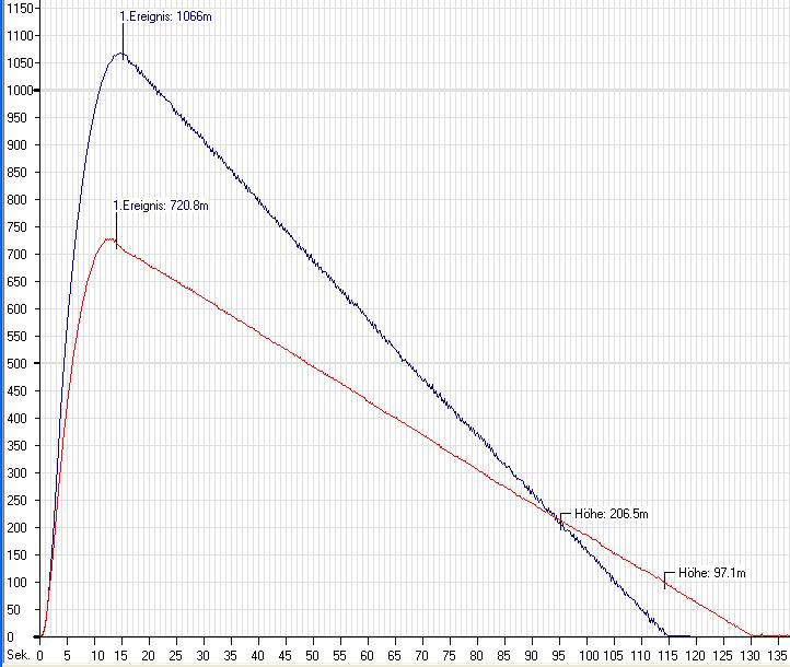

Ich habe in meinem Datenbestand einen einzigen Flug gefunden, der ähnliche Ausreißer in der Aufstiegsphase zeigt wie beim Hybridflug zu Beginn dieses Threads. Es handelt sich um ein N1 Modell. Wie wir alle wissen ist dies ein Raketentyp, der hübsch anzusehen ist aber lausig fliegt. Eiern nach links, eiern nach rechts, so hat sie sich irgendwie ihren Weg nach oben gebahnt. Ich will nicht behaupten, daß ich daraus die Differentialgleichung ableiten könnte, denen die beiden Punkte genügen, aber wir werden hier doch genug "Fachleute" haben die das können, odr? Wie immer das Zusammenspiel aus stoßseufzendem Asthma-Hybrid, mehr oder weniger geschickten Luftlöchern, Windböen oder was auch immer für Randbedingungen gewesen sein mag, auf den sicheren Betrieb des SALT hat dies keinen Einfluß. Wir hatten ursprünglich mit viel heftigeren Effekten gerechnet (und ich freue mich bis heute, wie stetig die barometrischen Kurven doch verlaufen). Daher ist im Konzept des SALT auch eine Sperrzeit enthalten -Stufe 5 des Countdownbildschirms- die eine vorzeitige Auslösung des Fallschirms selbst unter solchen ziemlich seltenen Grenzbedingungen verhindert.

Sperrzeit bei meinem NICHT Hybrid-Flug war 2sec.

Zitat: In der profanen Wirklichkeit hat der SALT schätzungsweise viele Hundert Flüge perfekt begleitet und eine sichere Bergung gewährleistet. Das trifft übrigens auch, man sollte sich gelegentlich dran erinnern, auf den vorliegenden Hybrid-Flug zu. Wie man aus den Kurven auf Seite 1 entnehmen kann, sind beide Raketen wohlbehalten gelandet.
Das ist genau die Einstellung die man annimmt wenn man sich durch seine Erfahrungen blenden läst. Ein krasses Beispiel. Du springst von einem Hochhaus mit 35 Stockwerken. Nach 34 Stockwerken lieferst du deinen Erfahrungsbericht ab und gibst eine Prognose für die Zukunft:"Das ging jetzt 34 mal gut, was kann jetzt noch passieren!". Ich habe den Eindruck, das deine Aussage beruhend auf tausende von Messkurven mit nur zwei Kurven wo so eine Zacke drin vorkommt die ist, das wir uns die Zacke nur einbilden und die eigentlich nicht existiert. Die ist aber da und wir wollen wissen wo die her kommt und welche Auswirkung die haben. Dany hat so eine Kurve, die N1 hatte so eine Kurve und Roberts Hybrid. Das sind mehr Nichthybride als Hybride. Also könnte man behaupten das es nicht umbedingt ein Hybrid sein muss. Es bedeutet aber auch, das es alle Raketen betreffen kann und dann wäre es doch toll zu wissen was den Peak da verursacht. Z.B. eine Volumenänderung der Kammer wo der Sensor drin ist. Anscheinend sogar eine sehr kleine Änderung <1mm. Wenn der SALT 16-fach Oversampled, dann muss er bei so einem Zacken ja was richtiges gemessen haben, sonst würde es ja verschwinden. Wenn die Intervale wirklich 0,2s sind, dann muss also für eine relativ lange Zeit ein anderer Druck in der Kammer geherrscht haben. Man kann das mit einer Todzeit ausblenden, aber wie lang muss die sein? Je länger die wird, desto eher blende ich den Effekt aus, desto länger fliegt die Rakete aber auch ohne Bergungselektronik herum. Gruß Neil
