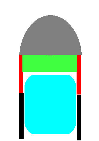

Joa, die Beschleunigung ist kernig. Maximaler Schub 160 Kilo, maximale Beschleunigung knapp 50 g!
Die Befestigung des Tanks mit der übrigen Rakete bereitet mir im Moment noch etwas Kopfzerbrechen.
Der flache Boden des Tanks wölbt sich unter Druck ca. 2-3 cm nach aussen. Daher ist eine großflächige
Verklebung des Tankbodens mit dem Fallschirmmodul nicht möglich. Der Tank braucht Platz
zum "arbeiten".
Hier mal ne schnell gemachte Skizze:
Ich hab mir das so vorgestellt: Das Fallschirmmodul (grün) hat eine Hülle (rot), die etwas nach
unten über das Fallschirmmodul übersteht. Das Ganze wird locker über den Tank (hellblau) gestülpt
und mit Bändern oder Kabelbindern oder ähnlichem gehalten. Die weitere Tankverkleidung (schwatt)
besteht aus Depron, denn sie braucht ja keine großen Kräfte aufzunehmen.
Allerdings überlege ich gerade noch, woraus ich die Wandung des Fallschirmmoduls (rot) herstelle.
Die Türen der Fallschirmkammern sollten ja ebenfalls aus diesem Material bestehen.
Bei "normalen" Fallschirmmodulen mit 60/80/90 mm Durchmesser klappt das ja prima mit PET-Flaschen.
Aber was nimmt man bei 280 mm Durchmesser?
Ich hab mir mal so eine Guttagliss-Hobbycolor-Platte aus dem Baumarkt geholt.
Das Zeug lässt sich prima spanend bearbeiten, kleben und thermoplastisch verformen. Allerdings finde
ich das Zeugs noch etwas zu schwer, die komplette Wandung würde so 240 Gramm wiegen.
Ob ich jetzt doch Flugzeugsperrholz nehme? Oder ob ich verglastes Balsa nehme? Hm.

Hallo Robert,
im Bootsbau verwendet man Furniere, die mehrlagig übereinander geleimt werden, oder BiegeSperrholz, um runde Holzformen zu verwirklichen. Das verarbeitet sich recht einfach. Damit müsstest du eine außreichend stabile Verleidung bauen können. Das Problem bei dem BiegeSperrholz ist, das man immer eine ganze Platte nehmen muß.
Gruß Michael

die ganze Sache in so eine Pseudo-Drechselbank eingespannt und bearbeitet.
Hast du mal ein Bild von der Bank?
Warum nimmst du nicht einfach so 0,5mm PE-Folie? ist doch noch PE-Folie, was Claus für seine Flossen hernimmt?
Des Zeug schaut sehr leicht aus und was er daraus alles schon für Flossenformen gebaut hat ist auch nicht schlecht ob Rund oder nur als 2,5D Teil.

Hi Robert
Vielleicht wäre dieses Material etwas für die Wandung deiner Fallschirmkammer.
http://winkler.turbo.at/shop_de/product_info.php?cPath=1100_1412&products_id=15345
oder dieses hier
http://winkler.turbo.at/shop_de/advanced_search_result.php?keywords=tiefziehfolie&x=69&y=11
Ich habe beide Materialien schon für ähnliche Zwecke verwendet.
Wünsche dir gutes Gelingen bei diesem Brummer.
Gruß Oli
P.S. Was ist eigentlich verglastes Balsa

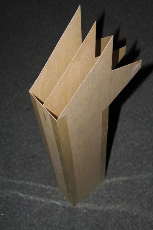

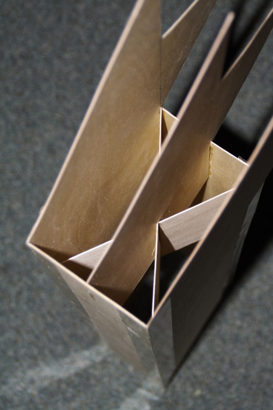

Ich hab mich mal um dieses kastenförmige Leitwerk gekümmert. Der Händler hier um die Ecke ist
fantastisch. Der hat alles an Holz, Kunststoff, Gewebe, Harze usw. da was das Bastlerherz begehrt.
Beim 0,8 mm Flugzeugsperrholz hab ich mal zugegriffen und ein Leitwerk der "Friede" gebaut:
Das Leitwerk hat eine Länge von 80 cm, der rechteckige Querschnitt hat die Maße 15x9 cm.
Im Innern, an der Stelle wo das Leitwerk mit dem Raketenkörper verbunden wird, ist die kastenförmige
Struktur durch kreuzweise eingeleimte Rippen verstärkt worden:
Die Leitwerksflosse wiegt, so wie es da steht knapp 300 Gramm.
Sssssccccchhhhitt! Die 2000-Gramm-Grenze werde ich wohl sprengen. Hm, gefällt mir nicht wirklich.
Leichter hätte ich die Flosse nicht bauen können. Aus Balsa oder Depron bauen ist Käse, da bricht die ja
sofort ab.
Wenn man jetzt mal statt 2000 Gramm 2500 Gramm als Leergewicht annimmt, erzählt der Simulator was
von ca. 80 Metern Flughöhe. Das sind 10 Meter weniger als vorher kalkuliert.
Tja, wat nu? Diese ganze Scale-Sache vergessen und nur auf geringes Gewicht achten oder
10 Meter weniger an Höhe in Kauf nehmen und dafür ne etwas schönere Rak fliegen?
Vielleicht kann man ja beim Tank durch Laminieren noch einen weiteren bar Startdruck herauskitzeln.
Mal noch ne Nacht drüber schlafen.

Beitrag 6807931 [Alter Beitrag11. Juni 2008 um 20:36]
Oder den Tank laminieren mit GFK und dann den Druck auf 10 Bar erhöhen und noch ein weiteres Kilo dazugeben.
Und dennoch 90 Meter höhe erreichen ?

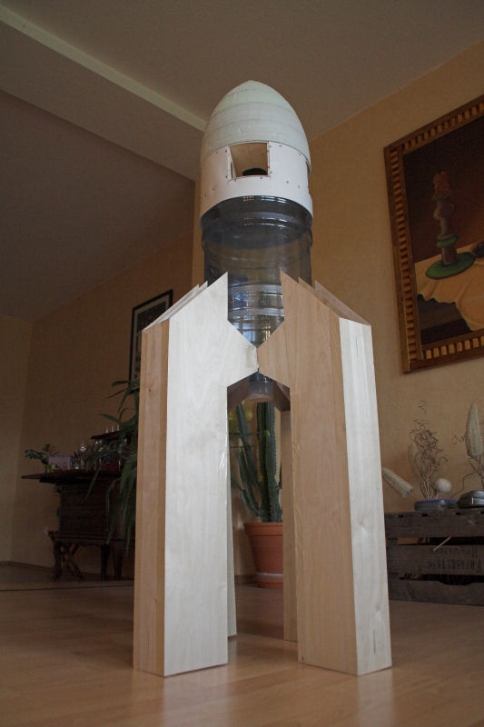

Beitrag 6838946 [Alter Beitrag29. Juli 2008 um 18:25]

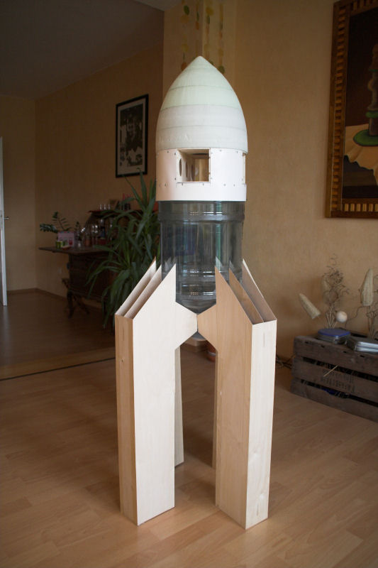

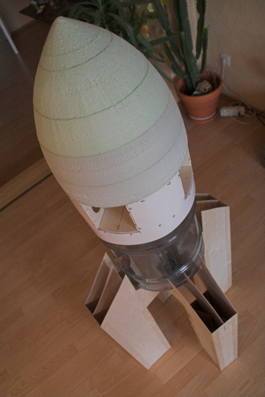

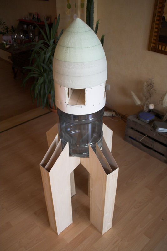

Moin!
Es ging mit der "Friede" weiter. Das Leitwerk ist nun fertig und ich habe für die erste "Anprobe"
die Teile mal zusammengesteckt.
Die Rakete ist ca. 1,45 m hoch und ein ziemlicher Brummer geworden. Hier mal Fotos:
In den nächsten Tagen geht´s weiter. Dann muss ich mich um die richtige Befestigung der
Flossen kümmern. Weiterhin wird der Tank mit dem Filamentklebeband umwickelt und eine dünne
Verkleidung für den unteren Teil der Rakete gebaut. Und dann geht´s ans Fallschirme nähen.

Beitrag 6838948 [Alter Beitrag29. Juli 2008 um 18:34]
BOAH GENIAL!!!!eek! eek! eek! eek!
Sieht aus als hättest du das Laminat vom Boden als Leitwerk genommenwink
Ne, Scherz bei Seite. Ich stells mir in Natura sogar noch beeindruckender vor als auf den Fotos. Die muss ziemlich groß sein...^^.
Aber was sagt das Kampfgewicht? Und eigentlichgehören da zu Unterstützung des Waraanstriebs noch ein paar Smoker reinangel . Das wäre doch mal die Rakete. Eine Wasser-Feuer-Cluster....
Halt uns auf dem laufendem!!!
