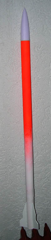

Sodele, da die Rakete nun (fast, der Fallschirm fehlt noch) fertig ist, und ich jetzt eine Digicam habe, möchte ich jetzt ein paar Bilder posten.
Am Anfang mal die Totale:

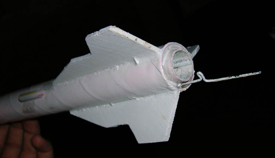

Und hier die Finnen plus ein bissel Motormount. Ja ich weiß, sehr unsauber gearbeitet, aber bdenkt, dass dies meine erste (Raucher-)Rakete ist und ich noch nicht viel Erfahrung im Umgang mit dem Materialien habe. Man möge mir verzeihen.
Alle sagten: Das geht nicht.

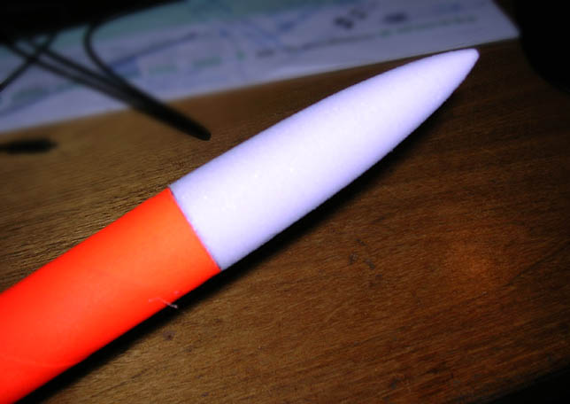

Hier die Spitze, aus Styrodur gedrechselt.
Sorry, bissel unscharf

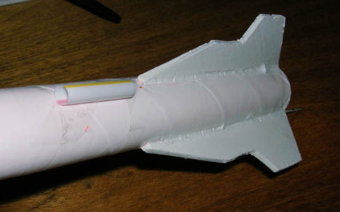

Beitrag 70249 [Alter Beitrag09. März 2005 um 00:31]
Und hier nochmal die Finnen und das Führungsröhrchen. Ihr habt mir zwar gesagt, dass mein 6mm Führunsstab ein wenig überdimensioniert ist, aber ich hatte grad keinen anderen zur Hand und diese Rakete dient eh nur zum Erfahrungen sammeln, also ist mir das Aussehen relativ Bums.
Die Führungsröhrchen sind momentan noch notdürftig mit Tesa angepappt. Mit was macht ihr die fest?
Achja den ersten Flug hat sie schon hinter sich, allerdins kann ich euch kaum Auskunft darüber geben, da mein Bruder und ich spontan nachts um noch ein Fallschirm zusammengeschustert haben und dann raus aufs Feld gefahren sind. Nach die zwei Sekunden Feuerstrahl war sie für ne halbe Stunder verschwunden...
Den Fallschirm hatten wir einfach mit eine wenig Drachenseide befestigt. Wir mussten feststellen, dass das wohl zu wenig war, denn drei der vier Leinen waren abgerissen oder abgekokelt.
Achja, wie macht ihr das eigentlich mit der Spitze? Einfach mit einer Leine an der Rakete befestigen? Oder gibts da andere Ansätze?
