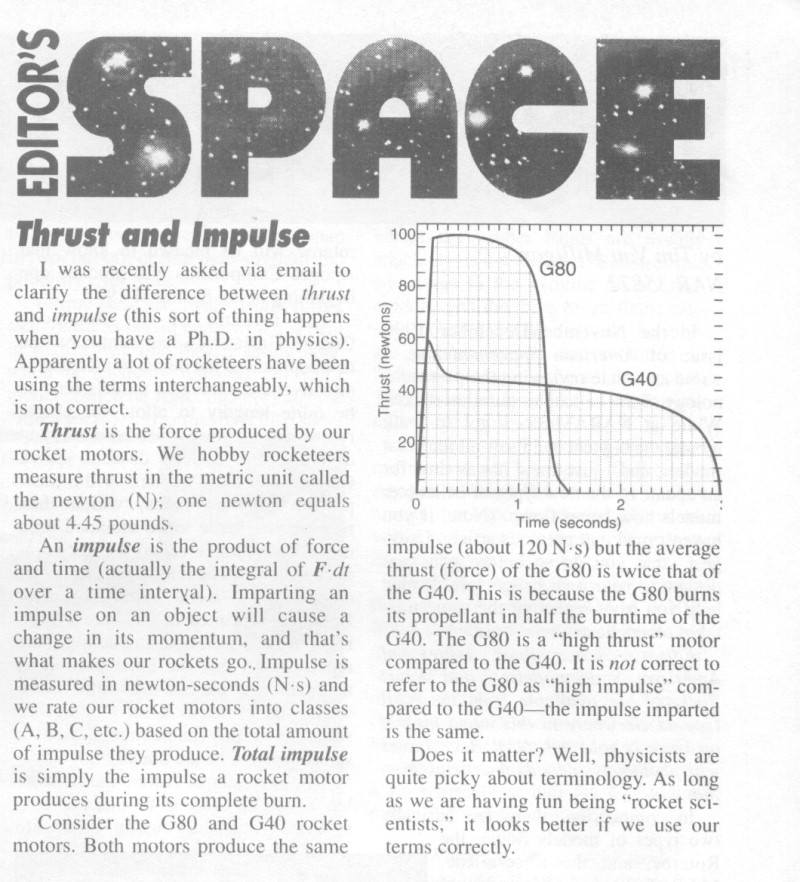

Dass diese Problematik um das Verständnis nicht von Peter erfunden wurde zeigt mir folgender Artikel aus einer "Sport-Rocketry" Ausgabe Juli/August 1997

Der Hintergrund dieses Threads, so interpretiere ich das, ist doch:
Ich hab hier ein Modell mit x kg und möchte es fliegen.
Welchen Motor muss ich denn nehmen ?
Sehr oft kommt hier im Board, gerade beim Nachfragen von Einsteigern im T1 Bereich, die Antwort:
"Also ich hab auf dem Motor x schon y Gramm Modellgewicht sicher geflogen, obwohl der Hersteller sagt, das Idealgewicht sei z Gramm.
Damit haben wir zwar recht gute Eckwerte, allerdings beruhen diese oftmals auf der Methode:
Probieren wirs mal, bzw. es wird in eine Tabelle geschaut in der Modellgewicht zur Motorklassifierung steht.
Andererseits gibts natürlich auch Software, die die Berechnung inne hat und ein weiteres Nachdenken und Abwägen durch Simulation ersetzen kann. Sicherlich auch nicht die schlechteste Methode, da im Vorfeld auf dem Trockenen getestet werden kann und Bruch vermieden wird.
Das Problem ist aber, ähnlich bei CAD Programmen für die Raketenkonstruktion, dass der Flieger die richtigen Zusammenhänge oft nicht erkennt. Der beste Beweis ist das Nachfragen bei der Konstruktion :
"Das Programm yxz sagt mein Modell sei nicht stabil.
Ich habs dann trotzdem so gebaut und es flog stabil.
(oder auch umgekehrt ! )
Wie kann das sein ?"
Ich denke dass man Tools auf jeden Fall einsetzen sollte, sie erleichtern einem das Leben erheblich. Ebenso wie Erfahrungswerte anderer Flieger bzw. Tabellenwerte.
Andererseits sollte man aber auch wissen, wie das Tool die Berechnung durchführt und man die Zusammenhänge wirklich verstanden hat.
Und da hier im Board nicht nur Fortgeschrittene sind, ist dieses Thema wichtiger denn je...
