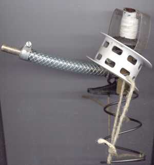

Hier beschreibe ich mal, wie ich ein Problem gelöst habe, das mich seit Beginn des Projekts beschäftigte.
Da die 2. und 3. Raketenstufe jeweils über ein Ventil, das oben am Tank angeschlossen ist, aufgepumpt werden (im Gegensatz zu Methoden wie Crushing-Sleeve, wo die gesamte Rakete über die Düse der 1. Stufe aufgepumpt wird), muss jede Stufe mit einem eigenen Schlauch verbunden werden, der kurz vor dem Start abgetrennt werden muss. Bisher hatte ich immer irgendwelche mehr oder weniger komplizierten Apparaturen mit Hebeln und Mechaniken, die an der Leiter neben der Startrampe befestigt waren. (siehe z.B. hier: http://raketenmodellbau.com/~rmb/showthread.php?postid=59907#post59907 ) Das Zeug hat zwar im Prinzip funktionert, war aber irgendwie noch nicht das Wahre (alles andere als KISS). Darum hab ich jetzt seit kurzem das hier: - rechts wird das Ventil der Raketenstufe angeschlossen - links wird der Schlauch angeschlossen Das Ding ist einerseits absolut dicht und fest, wenn man an der Schnur zieht (bei einem Sicherheitsabstand zur Rakete von 80 m) löst sich die Verbindung andererseits schneller als man schauen kann und ohne spürbaren Widerstand. Wenns jemand nachbauen will: es sind nur 6 Teile, nämlich 2 verschiedene Ventilanschlüsse, ein Stück Schlauch, 2 Schlauchschellen und eine Schnur. Grüße K.T. Folgende Datei wurde angehängt: |
