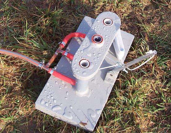

Soo, heute hab ich Startrampe und Testrakete getestet.
Testergebnis: Schlecht. angry
Ich habe ein Problem nicht bedacht. Aus den Drucktanks kann unterschiedlich viel Wasser in den Schlauch laufen. Der ist ca 4m lang. Das passierte natürlich und der Flug war entsprechend schlecht. Beim ersten Flug schleuderte die Rakete in ca 3m höhe und beim zweiten in ca 10m Höhe. Mit schleudern meine ich eine Drehung um eine gedachte verbindungsinie zwischen den Boostern (d.h mal zeigten die Spitzen nach unten, mal nach oben)
Beim Aufprall verabschiedete sich dann ein Booster vom Haupttank.
Es wäre auch möglich, dass die Rakete beim zweiten Flug (da war die Wassermenge ungefähr gleich) wegen des doch recht starken Windes ins schleudern kam, oder vielleicht weil die Rakete keine Flossen hatte. Ich weiß es nicht. Jemand von euch?
Ich werde wohl ein Rückschlagventil unten in das Verbindungsstück der Schläuche einbauen.
Hier dann das erste Bild von der Startrampe

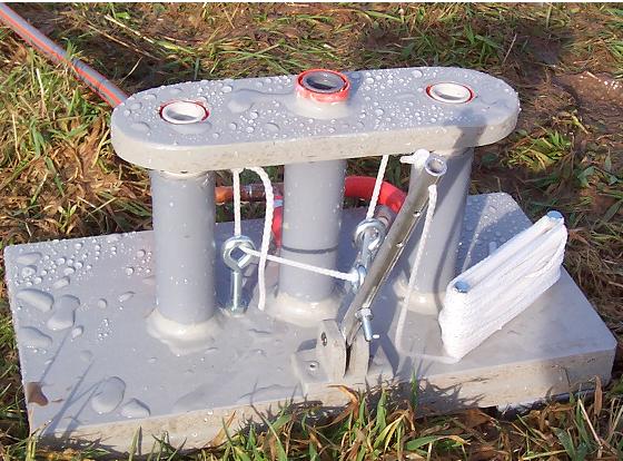

Und hier das nächste Bild der Startrampe. Aus den äußeren Gardenas hab ich die Federn ausgebaut, damit man das Verbindungsbrett leichter runterziehen kann.
Ausgelöst wird das ganze indem man an der Schnur (auf dem Bild aufgewickelt), die an dem Hebel befestigt ist, zieht.
Das zweite Seil, das an dem Hebel befestigt ist wird durch die zwei Ringhaken nach oben umgelenkt und somit wird dann das Brett nach unten gezogen.
Die Spanplatte hab ich mit weißem Acryl abgedichtet und dann da wo es nötig ist mit Grau gestrichen.
Gruß bastler
Beitrag 70824 [Alter Beitrag17. März 2005 um 18:56]
Also deine Rampe ist echt abgefahren, genau wie die Rakete!
Feine Arbeit!
Dass sich die Rakete überschlägt, wird wohl mit dem schlechten Verhältnis
zwischen Druckpunkt und Schwerpunkt zusammenhängen. Du wirst wohl
oder übel ein Leitwerk dranbauen müssen.
Kann auch an einer ungleichmäßigen Füllung der Booster liegen. Um das
zu vermeiden, würde ich an deiner Stelle an jeden Verschluss ein Rück-
schlagventil bauen. Dann kann auch kein Wasser von einem Booster in den
anderen laufen.
Wenn das immer noch nicht hilft, wirst du wohl die Booster stillegen müssen.
Also an der Rampe liegt´s wohl nicht, denke ich.
Beiträge: 2565
Beitrag 70843 [Alter Beitrag17. März 2005 um 20:49]
Tolle Rampe hast du da gebaut, Respekt.
W.g. dem Überschlag also ich vermute das der Schwerpunkt zuweit unten liegt ist w.g. der Booster sehr wahrscheinlich dann kanst du ja ermal Gewichte in die Spitze legen z.B. Luftballon mit Wasser in einem Lappen wenn das hilft dann solltest du mal an die detaillierte Berechnung des Druckpunktes gehen evt. auch mit Flossen.
und weiterhin viel Erfolg bei deinem Projekt.
