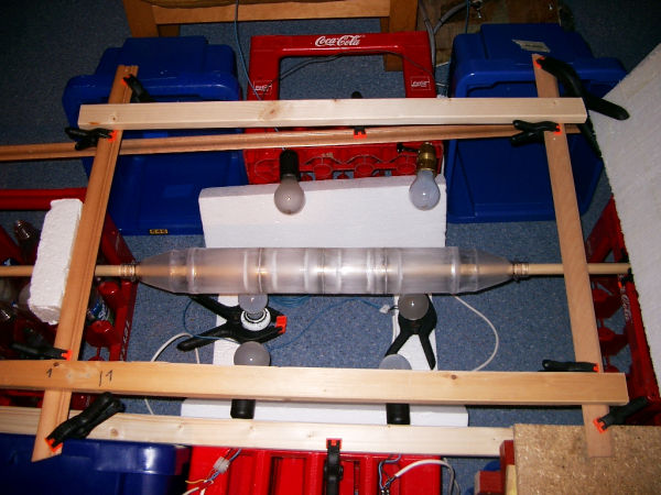

Ich würde warmes Wasser nehmen. Laminate werden ja oft getempert bzw. nachgetempert, Spannungen in den Fasern sollten zu vernachlässigen sein. Allerdings wird so insbesondere die innere Laminatseite beim laminieren warm, und das Epoxydharz legt sich besser und dichter an die Wand, was zur Dichtigkeit beiträgt.. Desweiteren wird das Gewebe besser getränkt, da das Epoxydharz niederviskoser(dünnflüssiger) wird. Ich würde das Wasser auf 60°C temperieren.
dünnflüssiges Harz lässt sich auch mit den Schrumpfschlauch besser nach aussen herrausdrücken, so entsteht ein besseres Harz/Härter zu Gewebe Verhältnis.
MfG Fabian

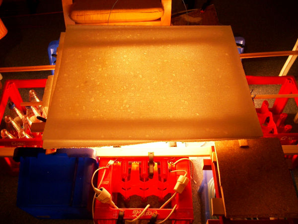

das mit dem Schrupfschlauch ist mir zwar alles nicht so geheuer, aber eine Temperkammer, ähm eher 400W Licht und etwas Styropor wink habe ich mal 'gezimmert'.
Nach den ersten Tests wir es schön war da unter der Styroporplatte big grin Wenn es dann soweit ist setzte ich mich mit nem Buch daneben und passe auf dass da nix anbrennt.
Was sagen denn die Profis, wie lange muss man denn da tempern? Und macht mein Gebilde auch Sinn?

Beitrag 6838900 [Alter Beitrag27. Juli 2008 um 10:03]
Beim Epoxydharz L und dem EPH161 Härter würde ich drei Stunden tempern. Beim L oder S-Härter ebenfalls.

........ Und macht mein Gebilde auch Sinn?
wenn man auf komplizierte weise einen Zimmerbrand haben möchte dann macht das so Sinn ruhe

Beitrag 6838906 [Alter Beitrag27. Juli 2008 um 14:22]
Wie wäre es , wenn du Dir lieber eine Box aus Rigipspaltten baust.
Kostet etwa 10€. Und wäre nicht so Feuergefährlich.
Eine Seite offen lassen.
Dann vielleicht seitlich mit Halogenstrahlern aufheizen. Kosten auch nicht die Welt.
Für die Größe reichen zwei mit 500 Watt. Oder leihen.
Ich habe auch zwei Quarz Heizgeräte. Von Conrad für 9€ das Stück.
Damit trockne ich Lackierte Flächen am Auto.
Damit erreicht man locker Oberfläschentemperaturen von 100 oder mehr Grad.
Den Stab mit einem Grillmotor in sanfte Rotation versetzen damit es sich gleichmäßig erwärmt.
Als alter Elektoinstallateur bin nat. von Deiner Konstruktion begeistert.ruhe
Wenn ich Dir beim Bau Helfen kann, dann gerne.
Habe auch ein Infrarot Thermometer. Könnte ich mitbringen.
Ein 500W Strahler habe ich auch zum verleihen.
Und kann noch zwei mitbringen.

Beitrag 6838909 [Alter Beitrag27. Juli 2008 um 16:51]
Siehe auch: Beheizung der Temperkammer
Das sollte bei einer einfachen Styroporbox reichen wenn man daneben sitzt. Mit Thermostat und Abschaltung kann man auch mal weg. Hab die Elemente selbst in meiner großen Kammer in Gebrauch. Günstig und effektiv!

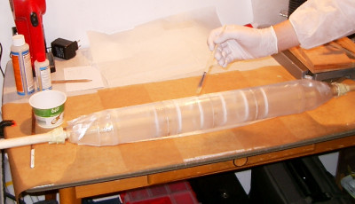

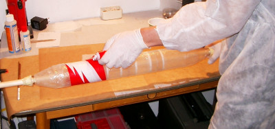

Schaut gut aus dein Tank.
Kannst du mir bitte erklären wie du den Tank laminiert hast.
Wäre echt nett von dir unbd nochwas.

Beitrag 6838931 [Alter Beitrag28. Juli 2008 um 23:40]
Ich habe natürlich Fotos gemacht und einen Bericht gibt es jetzt auch smile
Es wäre toll, wenn mal mehr Leute bischen zeigen was sie basteln!
Drucktank laminieren
