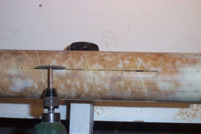

Anschließend habe ich die Bohrungen mit dem Dremel/Proxxon und einer Trennscheibe verbunden. Dabei habe ich nicht diese gesinterten Scheiben verwendet, sonder eine Verbundscheibe. Die sind dicker und auch nicht so empfindlich...
Beitrag 74713 [Alter Beitrag01. Mai 2005 um 23:26]
Der Rest ging dann schnell. Der entstandene Schlitz war nun gleich passend auf Maß. Die Flossen durchgesteckt und nach dem Ausrichten von außen mit je 4 Tropfen Sekundenkleber fixiert. Da die Flossen innen auf Stoß zusammen kommen habe ich sie mit 4 Holzleisten in den Winkeln ebenfalls verstärkt. Nun konnte ich die Fillets legen. Das Verfahren ist bekannt, abkleben mit Tesa, 5-Min.-Epoxi rein, verstreichen und das Tesa mit dem überflüssigen Harz abziehen. Perfekt!
Das Ergebniss sieht man hier, wartend auf Elektronik und Lack:

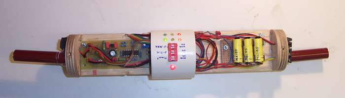

Beitrag 75094 [Alter Beitrag06. Mai 2005 um 22:05]

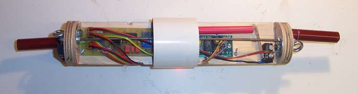

In den letzten Tagen habe ich mich mit der Elektroniksektion beschäftigt. Mann, was'n gefummel! Aber am Ende ist doch etwas brauchbares dabei herausgekommen. (Hoffe ich!!!)
Hier seht Ihr die Vorderseite mit D-Mag und den 3 Batterien für die Elektroniken...
Beitrag 75095 [Alter Beitrag06. Mai 2005 um 22:06]
Und hier die Rückseite mit D-Mag, Timer2 und den G-Switches. Links und rechts jeweils die Augbolzen für die Fallschirmaufhängung. Die Gewindestange verbindet die beiden Enden kraftschlüssig miteinander, ich erhoffe mir davon eine bessere Kraftverteilung bei evtl. Öffnungsshocks. Die Röhrchen sind für die Blitzwatte und aus unerfindlichen Gründen tatsächlich etwas schief, für deren Funktion spielt das zum Glück keine Rolle.
Beitrag 75096 [Alter Beitrag06. Mai 2005 um 22:10]

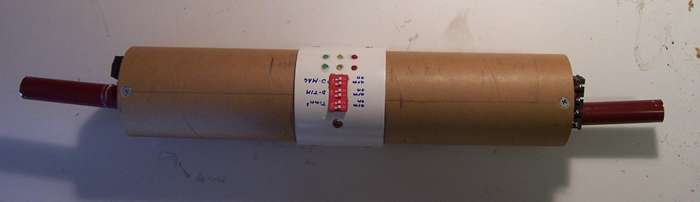

Und so sieht sie ganze Einheit dann geschlossen aus:
Beitrag 75097 [Alter Beitrag06. Mai 2005 um 22:12]
Und mit dem Rest zusammengesteckt dann so:
Warum der Typ so'n dusseliges Gesicht macht weiß ich allerdings auch nicht...)

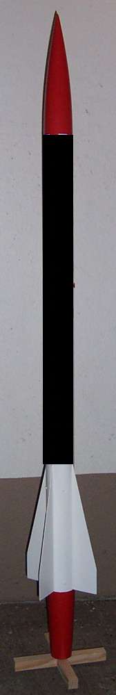

Beitrag 75248 [Alter Beitrag10. Mai 2005 um 00:18]
Es ist vollbracht!
Das Friemeln hat ein Ende. Gerade jetzt trocknet die letzte von diversen Schichten Klarlack. Anbei ein Foto. Um die Spannung noch etwas zu halten in einer "Incognitofassung". wink Der Abschlussbericht mit meinen gesammelten Erfahrungen folgt in Kürze.

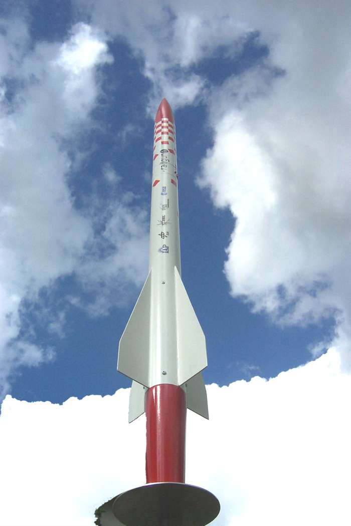

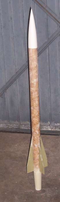

Beitrag 75281 [Alter Beitrag10. Mai 2005 um 17:15]
TATAAAAAA
Da isse nun: Meine Railgun. Ganz schöner Brocken geworden, bei 132 cm bringt sie stolze 1500 gr. auf die Waage. Aber der BC wird's schon wuppen. smile
To infinity and beyond.....
