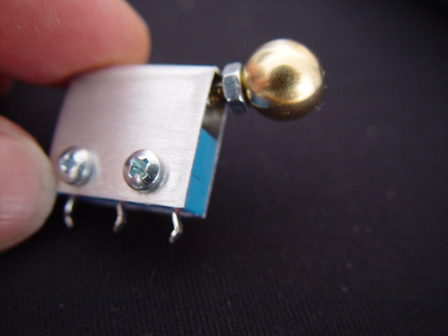

Die Schalter mit dem langen Hebelarm habe ich. Mal sehen wie ich es mache. Meinst Du das dieses Führungsblech wirklich notwendig ist?
Beitrag 71966 [Alter Beitrag31. März 2005 um 12:23]
Ja, ich meine schon, dass es was bringt! Wenn das Modell ungünstig landet, könnten relativ hohe Querkräfte auftreten, die das Gelenk evtl. beschädigen.
Die 10 min. solltest Du schon investieren. smile
Beitrag 71967 [Alter Beitrag31. März 2005 um 12:35]
wieviel würdest Du für 2 dieser Bleche inkl. Porto und Vepackung berechnen? fg
Duckundrenn
Beitrag 71968 [Alter Beitrag31. März 2005 um 12:41]
Aber Michael, Du wirst doch noch einen Streifen 0,5 mm Alublech abschneiden, abkanten und durchbohren können!
Beitrag 71969 [Alter Beitrag31. März 2005 um 12:47]
Ja sicher, wenn ich denn einen Streifen 0,5mm Alublech und eine Kantbank hätte... frown
Ich muss mal in der Werkstatt nach der Restetonne schielen... Oder ich mache es aus GFK-Platte, müsste doch auch funzen.
Na, das Problem hat auch noch etwas Zeit, Heute will ich mit dem Boattail/Motorhalterung anfangen. Über die Schalthebelführung mache ich mir Gedanken wenn die Elektronik ihren Platz einnimmt.
Beitrag 71970 [Alter Beitrag31. März 2005 um 12:54]
Alublech gip's im Bastelladen und 'ne Kantbank hab' ich auch nicht wink. Das Streifchen kannst Du über einer Feile oder irgendwas ähnlichem umbiegen.
Materialeinsatz: Alublech 40 x 20 x 0,5 mm .

Klar, nur is 25er ein PITA zum damit arbeiten. Musst vorsichtig tupfen, das bleibt gerne ma am Pinsel hängen und wirft dann Falten und Blasen. 0,5er Blech hätte sogar ich ;-) Umbiegen an der Kante einer Spanplatte oder so, zweimal mit Hammer, das geht schon... GfK geht auch, kannste aber nicht knicken, das bricht sofort durch.
Aber Du schreibst ja dass Dein Boattail schon verglast ist, von daher hat sich das wohl erledigt. Sieht schon mal schnittig aus!
