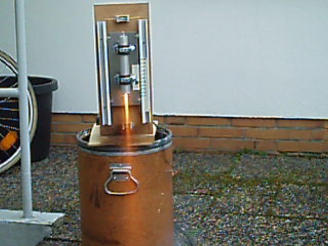

So hat die Verbrennung eines Papier/Pattex Grains ausgesehen

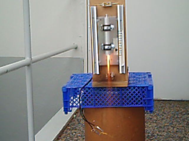

und so Zucker/Epoxi

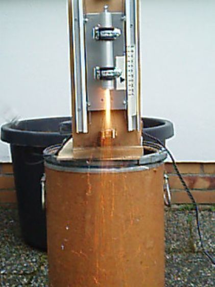

ich habe noch mal ein Zucker/Epoxi Grain gezündet.
Diesmal mit 10 mm Core-Durchmesser.
Zum Vergleich mit dem ersten Grain wesendlich wehniger Spitzenschub und eine kürzere Brenndauer.
Ich habe mal unter folgender Annahme gerechnet:
1 cm Hub auf dem Teststand entsprechen 350g Schub (Habe leider keine präzise Federzugwaage , daher einen niedrigen Wert genommen).
Ergebnis:
Grain 1 Zucker/Epoxi 5mm Core 7mm angesenkt = 600 g Duchschnittsschub, 15 N/S
Grain 2 Zucker/Epoxi 10mm Core = 510g Durchschnittsschub, 11,3 N/S
