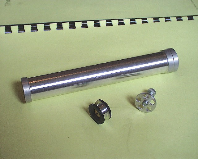

Beitrag 79655 , Evo 1 [Alter Beitrag15. Juli 2005 um 14:05]
Hier die Evo1 Stufe
MfG Kai Schneider

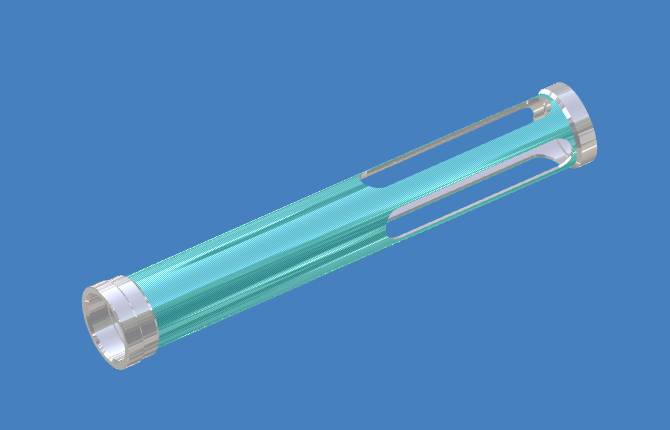

Beitrag 79656 , Evo 2? [Alter Beitrag15. Juli 2005 um 14:08]
und so sollte das Evo 2 Casing aussehen:
MfG Kai Schneider

Beitrag 79659 [Alter Beitrag15. Juli 2005 um 14:30]
Seehr Cool sieht's aus!!
Die Schraube könntest aber Du noch mit 'nem 3-3.5er Bohrer erleichtern oder gleich eine aus Titan nehmen wink

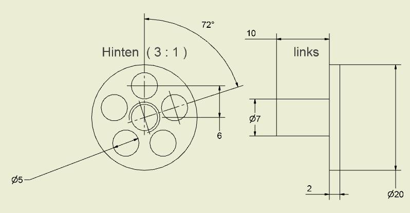

Beitrag 79660 [Alter Beitrag15. Juli 2005 um 14:37]
Hatte ich auch schon überlegt! Eine Sache die mir noch eingefallen ist das es sein kann, das die Gaspatrone beim einstechen seitlich wegrutscht, aber das kann man mit zwei ganz kleine Ringen um die Kapsel wieder beheben!
Gibt es nicht auch Schrauben aus Nylon? ...die Frage wäre dann ob das funktionioniert?!confused
MfG Kai Schneider

Beitrag 79661 , Halter [Alter Beitrag15. Juli 2005 um 14:43]
wer's noch genauer wissen will:
MfG Kai Schneider

Beitrag 79663 , Re: Evo 2? [Alter Beitrag15. Juli 2005 um 15:12]
gefällt mir spitzenmässig, das ist ja noch größer als ich wollte, versuche eine falz da rein zu bekommen.
