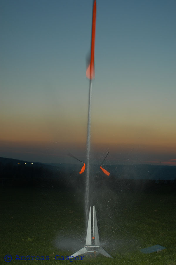

@ fergus:
Nein, durch die Stäbe geht nix kaputt.
Die Stäbe stehen frei von der Rakete ab. Die Beschleunigung beim Start
reicht aus. Ich hab bei mir noch so kleine Fahnen drangemacht,
damit sie besser abfallen und man sie hinterher schneller wiederfinden
kann. Unten ein Startbil, darauf kann man gut die wegfliegenden Stäbe
sehen.

Hallo Robby,
dies ist eins der schoensten Raketen Bildern die ich gesehen habe.
Gibts da einen Trick beim Photographieren, oder ist es einfach "nur" Glueck?
gruss Vince
pulp/n. 1. A soft, moist, shapeless mass of manner.
2. A magazin or book containing lurid subjekt matter
and being characteristically printed on rough,
unfinished paper.
Beitrag 77350 [Alter Beitrag03. Juni 2005 um 15:55]
Moin!
Das Bild hab ich nicht gemacht sondern der Andreas Gasper, ein semiprofessioneller
Fotograf.
Ein wenig Glück gehört in der Tat schon dazu, die Rakete so zu erwischen.

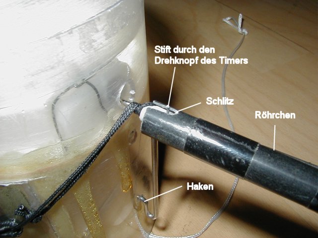

Ich versteh das irgendwie nicht das da nichts kaputt wird wenn die rak beschleunigt.
Weil ja der ganze kopf des timers in diesem Trigger-röhrchen steckt oder?
dann müsste ja der Triggerstab den timer verbiegen.
kann mir das vieleicht noch einer erklären. Vieleicht auch mal ein Foto von einem Triggerstab von vorne oder so was in der art.
lg
fergus
Beitrag 88745 [Alter Beitrag08. November 2005 um 18:08]
Moin!
Der Triggerstab steckt ja nicht nur allein auf dem Timerknopf.
Der Triggerstab hat, wie du unten auf dem Bild vielleicht erkennen kannst, einen Haken
aus Stahldraht.
Der Haken steht rechtwinklig vom Triggerstab ab und ist fest mit ihm verbunden.
Das Ende des Hakens steckt in einem Loch, dass sich im Fallschirmmodul ca. 5 cm
unterhalb des Timerknopfes befindet.
Dadurch erreicht man folgendes:als erstes kann sich der Triggerstab nicht durch die Kraft
des Timers drehen, er wird durch den Haken arretiert (naja, das ist ja der Sinn der Sache).
Als zweites kann sich der Triggerstab durch den Haken beim Start leichter von der Rakete
lösen. Der Haken bildet im Augenblick des Starts sozusagen ein Gelenk um das der Triggerstab
rotiert und sich dadurch von der Rakete "weghebelt".
Der Timerknopf wird dabei nicht beschädigt.
Ist´s klarer geworden?

ja is klarer geworden. danke
Aber wie weit soll der Hacken in der Rak stecken. Weil ich denk mir wenn er zu weit drin steckt dann bleibt er steckn und reißt vll. ein Loch in die Seitenwand?
lg
fergus
Beitrag 88995 [Alter Beitrag11. November 2005 um 11:13]
Moin!
Der Haken ist maximal 4 bis 5 Millimeter lang.
Der Triggerstab sollte einerseits halten, wenn die Rak auf der Rampe von einer
kleinen Windböe erfasst wird, andererseits sollen die Triggerstäbe beim Start zuverlässig
abfallen.
Das ist immer eine kleine Gratwanderung mit der richtigen Einstellung. Musst du einfach
selber mal ausprobieren.
abfallen.
Eben, daher bekommen meine Triggerstäbe eine "Ankerleine" mit der sie am Boden befestigt werden.
So fallen sie zuverlässig und immer ab. Eine Rakete, die mit Triggerstab in den Himmel fliegt (ist mir passiert), erzeugt ein ungutes Gefühl beim Erbauer.
Gruß Stefan
