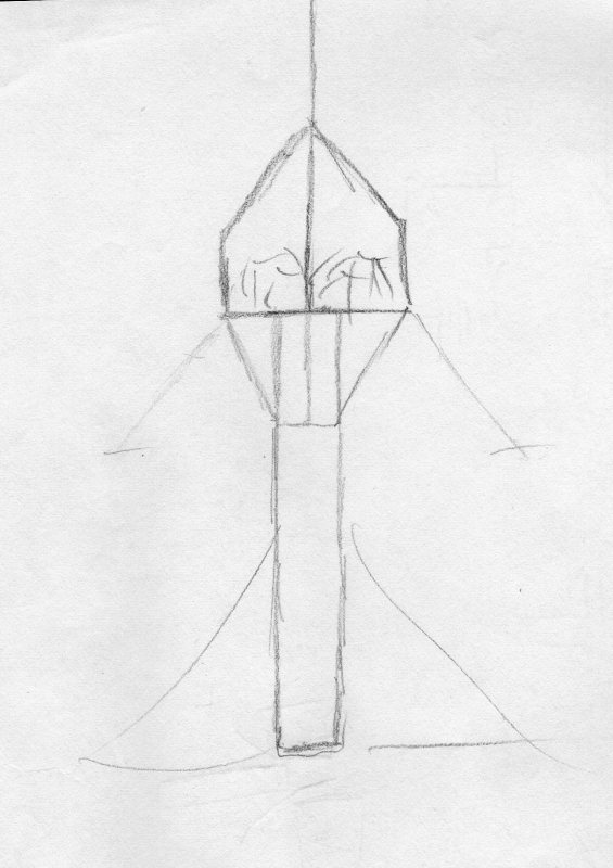

Als der Konstruktionsaufruf herauskam, hat mich das an `was erinnert, und ich habe mal in alten Papieren gewühlt und DAS gefunden:
Damals war auch so ein Sonden-Projekt angedacht, wurde aber nie über die Grundplatte des Landers hinaus verfolgt (zum Glück, denn es fehlten ALLE erforderlichen Kenntnisse und Mittel!), - die Skizze entstand nämlich im zarten Alter von 14 Jahrenwink

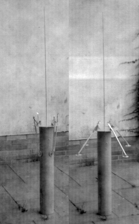

Beitrag 6926913 , Lander [Alter Beitrag13. Dezember 2008 um 23:19]
erste "Erlkönig"-Fotos von einem Lander-Test, offenbar noch ohne Einbautenwink
