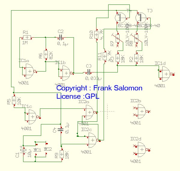

![]() Zitat: HI Wenn du es mit dem DM probieren willst, dann mach es. Bei mir ist es leiderzeitlich zurzeit nicht möglich. Ich habe mich schon erkundigt, und alles einigermaßen geplant, zumindest das was mit der Elektronik zu tun hat. http://www.raketenmodellbau.org/showthread.php?s=&threadid=4889 Zitat von Frank: eine Schaltung, die zwischen einem Timer und einem Servo gesetzt werden kann, koennte so aussehen. Eingang : Zwischen R5 und IC1c. Ausgang : IC1d. Es reicht wenn der Timer einen kurzen Impuls abgibt. IC2a + IC2c sind als RS-FF geschaltet und speichern den Impuls. Zum Zuruecksetzen des RS-FF's C4 kurz ueberbruecken. Die Schaltung besteht aus 2 IC's, ein paar C's, R'c und 2 T'. Zeit fuer den nachbau ca. 1-2 Stunden. Viele Gruesse, Frank. Hier noch die Teileliste die Frank zusammengestellt hat: Hi Pascal, hier die Teile Liste (www.reichelt.de): Wiederstaende : ich nehme immer Metallschicht Widerstaende, 1%. z.B.: Metall 1M Kondensatoren : C1 : rad 10/35 -> Fuer den stehenden Einbau (rad), 10uF, 35V C2, C4 : MKS-2 100n -> 0.1uF, 40V C3 : MKS-2 33n -> 0.033uF, 40V IC 4001 (IC1a-IC1d): MOS 4001 IC 4001 (IC2a-IC2d): MOS 4001 (Bemerkung : in einem MOS 4001 IC sind 4 NORS drin. darum brauchst Du 2 IC's)) Sockel : Wenn Du noch nie mit IC's geloetet hast, empfehle ich Dir Sockel zu nehmen. GS 14 Trimmer 100k: PT 15-L 100K, auch 2 St. BC 328-40 : das ist sogar die Bezeichnung bei Reichelt. Das war es dann schon fuer die Schaltung. Als Lochrasterplatine wuerde ich nehmen: UP 1160EP2. Die ist natuerlich teurer als die H25PR160. Aber die Loetpunkte sind wesentlich waermefester. Da kann man schon mal laenger mit dem Loetkolben darauf herumbraten ohne dass der Loetpunkt sich von den Unterlage loesst. Ausserdem ist sie gross genug fuer weitere Schaltungen wenn man die Bauteile platzsparend plaziert. Kabel : Kupferlitze : LITZE XX, XX = farbe(SW, RT, GE) SW nehme ich fuer 0V(masse), RT fuer +, GE fuer Signale) Ist nur ein Vorschalg. Kondensatoren : C1 : rad 10/35 -> Fuer den stehenden Einbau (rad), 10uF, 35V C2, C4 : MKS-2 100n -> 0.1uF, 40V C3 : MKS-2 33n -> 0.033uF, 40V IC 4001 (IC1a-IC1d): MOS 4001 IC 4001 (IC2a-IC2d): MOS 4001 (Bemerkung : in einem MOS 4001 IC sind 4 NORS drin. darum brauchst Du 2 IC's)) Sockel : Wenn Du noch nie mit IC's geloetet hast, empfehle ich Dir Sockel zu nehmen. GS 14 Trimmer 100k: PT 15-L 100K, auch 2 St. BC 328-40 : das ist sogar die Bezeichnung bei Reichelt. Das war es dann schon fuer die Schaltung. Als Lochrasterplatine wuerde ich nehmen: UP 1160EP2. Die ist natuerlich teurer als die H25PR160. Aber die Loetpunkte sind wesentlich waermefester. Da kann man schon mal laenger mit dem Loetkolben darauf herumbraten ohne dass der Loetpunkt sich von den Unterlage loesst. Ausserdem ist sie gross genug fuer weitere Schaltungen wenn man die Bauteile platzsparend plaziert. Kabel : Kupferlitze : LITZE XX, XX = farbe(SW, RT, GE) SW nehme ich fuer 0V(masse), RT fuer +, GE fuer Signale) Ist nur ein Vorschalg. Vielleciht helfen dir die Infos und der Thread ja weiter. Gruß Pascal Folgende Datei wurde angehängt: |
