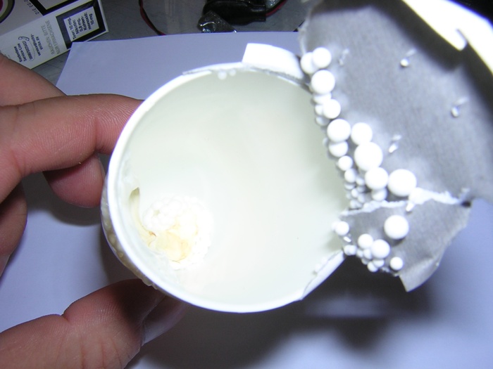

Und weil es so schön war, noch einmal von Innen ....
Hier sieht man schön, wie der heiße Kunststoff eine Kügelchen aufgeschäumt hat.

mit einer "teilbaren" Spitze habe ich dann den 2ten Versuch veranlasst.
Wieder Kügelchen rein, und einen "Deckel" als Aufkleber darauf.
Der unterschied, diesesmal habe ich ein wenig Wasser (warscheinlich zu viel) mit zu den Kügelchen gegeben. Die Beste Mischung ist warscheinlich so, das kein Wasser mehr tropft, aber alle Kügelchen benetzt sind. Anlass war das noch restliche Stehende Wasser in der Spitze, wo sich die Kügelchen nocht komplett entfaltet haben .....
Hier mal ein Bild, nach Abnehmen der ersten hälfte der Spitze :
PS: der Aufkleber hat nicht gehalten, aber es war ja auch nur ein versuch, die richtige Form müsste schon Hitzebeständiger und Druckbelastbar sein.

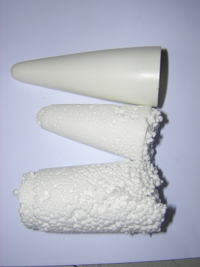

Leidder ist mir die komplette Spitze beim entnehmen zerbrochen, da ich ka nun auch kein Trennmittel o.Ä. genommen habe .... aber die Kunststoffspitze ist noch komplett, und nciht deformiert.
ich werde diese Spitze wohl als "Formengeber" für weitere Expirimente nutzen, und mir eine negativ Form mit Silikon herstellen, womit ich dann eine Form aus Biresin herstellen kann .....
Und hier mal das Ergebnis der "zebrochenen" kompletten Spitze :

ich denke, diese Tests konnten nun ein wenig aufschluss geben .....
Nun habe ich natürlich auch gleich einmal die beiden Spitzen (Styropoor und Kunstoff) gewogen, wobei die hohle Kunststoffspitze 9,6 Gramm und die massive Spitze aus Styropoor 7,1 Gramm wiegt .....natürlich fehlt bei der Spitze aus Styro. noch ein wenig Material....
